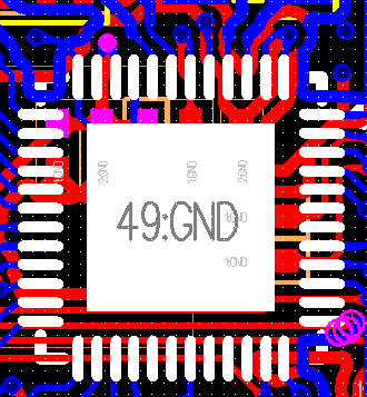

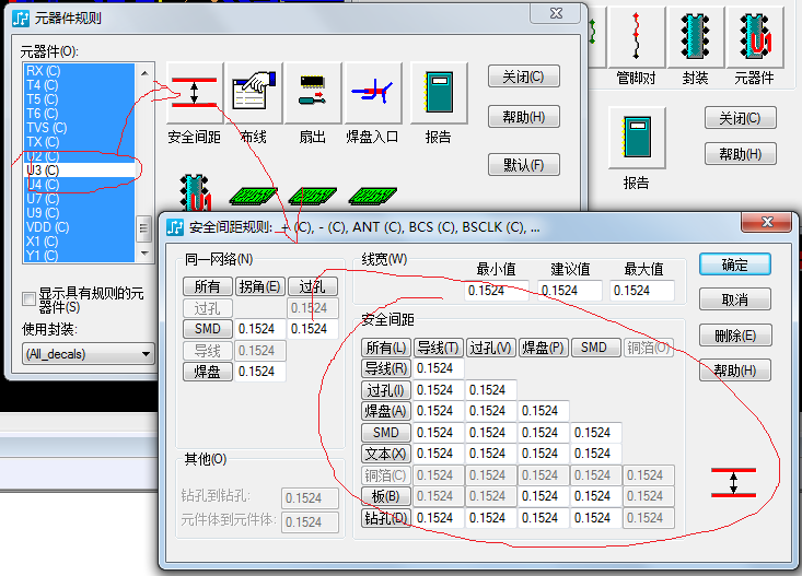

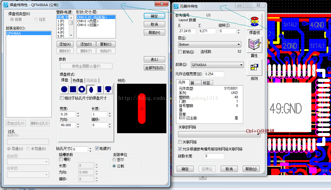

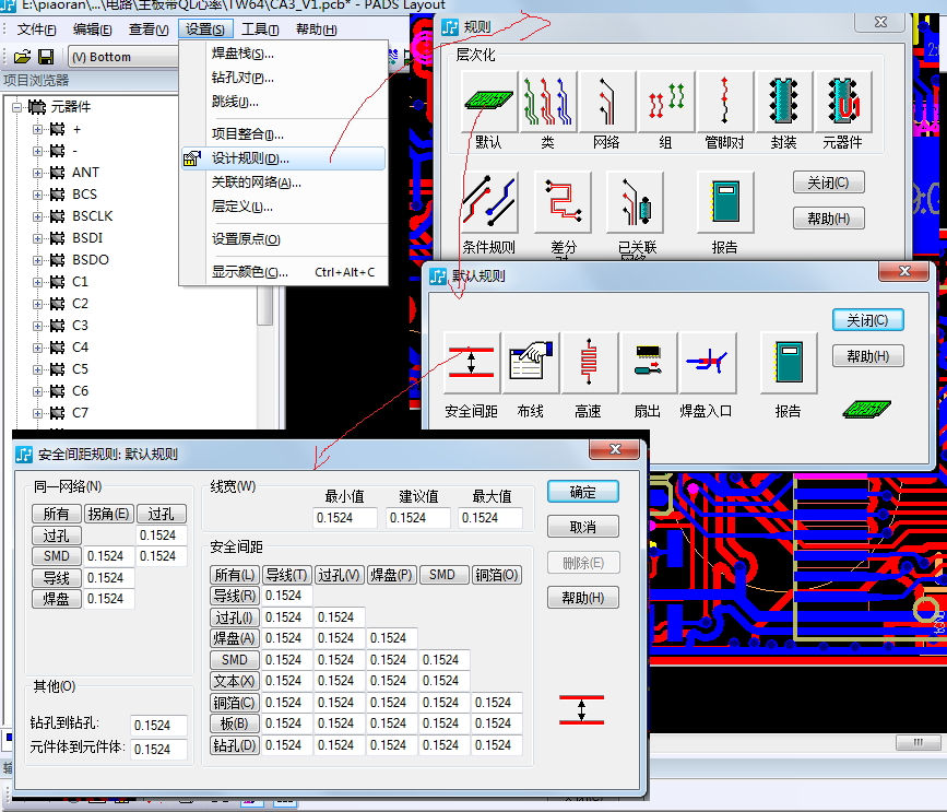

遇到這樣的一個(gè)情況:layout下不管怎么樣都不能夠?qū)δ骋粋(gè)元件單獨(dú)設(shè)計(jì)規(guī)則(安全間隔的規(guī)則),設(shè)置之后再檢查還是會(huì)出現(xiàn)錯(cuò)誤,后來摸索和很 久終于找到了一個(gè)問題------要設(shè)置的安全間隔小于了默認(rèn)規(guī)則的安全間距,這樣的設(shè)計(jì)pads是不贊同的,但是也不會(huì)提示的,所以十分的惱火!,打開 設(shè)置默認(rèn)規(guī)則的方法如下:

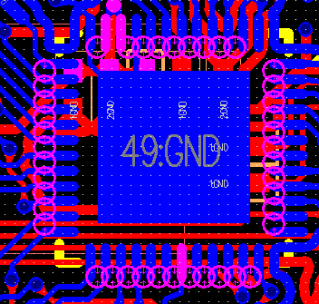

設(shè)計(jì)不成功的情況如下(左圖為默認(rèn),右圖為某個(gè)元件的):

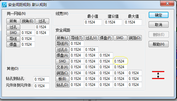

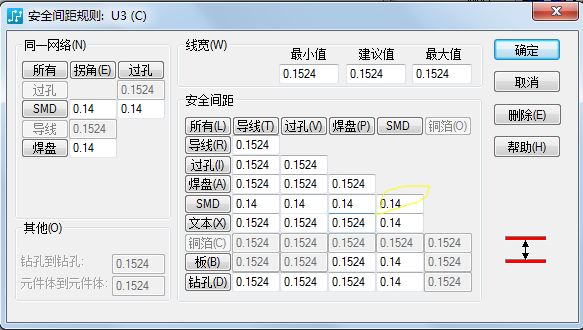

只要把默認(rèn)規(guī)則改成0.15,這時(shí)候再改要設(shè)置的某個(gè)元件的間隔也是0.15即可,下面就是不修改默認(rèn)的間距和修改后的檢查結(jié)果(左圖為修改默認(rèn)間距前,右圖為修改后):
可以看到確實(shí)起了作用,但是這里也要考慮到一點(diǎn),這樣的情況下默認(rèn)的規(guī)則就是0.15了,這也就造成了其他的所有元件的安全間距就從0.1542減到了0.15,這樣就很有可能造成了其他元器件的問題,也就是說這時(shí)候要把其他元器件的安全間距調(diào)到0.15,如下:
當(dāng)然我們這樣把本來的默認(rèn)的0.1524調(diào)到了0.15,這時(shí)候所有的元件的間距依舊誰0.1542,所以這里不需要修改除了這個(gè)元件之外的間距 了,不過這也提醒我們?nèi)绻儆行碌脑䦶膌ogic生成過來,他的間距就應(yīng)該是默認(rèn)的間距,這時(shí)候就造成了不必要的錯(cuò)誤,所有后來加的元件的間距都變小 了,所以上面這招對(duì)于把某個(gè)元件的間距改下是有副作用的。

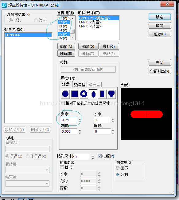

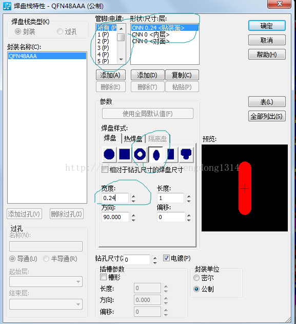

針對(duì)于這個(gè)副作用,最好的方式就是把這個(gè)元件的焊盤弄小那么一點(diǎn),那么所有的元件的間距規(guī)則都不用動(dòng)了,當(dāng)然這就改變了PCB封裝了.方法如下:
設(shè)置如下(左圖是垂直方向,右圖是水平方向):
最后得到的結(jié)果如下:
