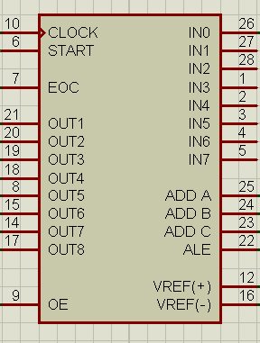

2.2 ADC0809介紹
    ADC0809是8位逐次逼近式ADC轉(zhuǎn)換器,它能分時(shí)地對(duì)8路模擬量信號(hào)進(jìn)行AD轉(zhuǎn)換,結(jié)果為8位二進(jìn)制數(shù)據(jù)。
ADC0809的主要功能如下:
  • 分辨率為8位
  • 總的不可調(diào)誤差在±1/2LSB和1LSB范圍內(nèi)
  • 典型轉(zhuǎn)換時(shí)間為100μs
  • 具有鎖存控制的8路多路開(kāi)關(guān)
  • 具有三態(tài)緩沖輸出控制
  • 單一+5V供電,此時(shí)輸入范圍為0~+5V
  • 輸出與TTL兼容
  • 工作溫度范圍-40~85℃
   ADC0809的引腳功能:
      引腳圖如圖2.2
  (1)8路模擬電壓輸入線(xiàn)(共8根):IN7~I(xiàn)N0:用于輸入被轉(zhuǎn)換的模擬電壓。
   (2)地址輸入和控制線(xiàn)(共4根):C、B、A:3根地址線(xiàn),與ALE配合使用可控制8路模擬開(kāi)關(guān)工作,達(dá)到選擇模擬量輸入通道的作用。
    ALE:地址鎖存允許輸入線(xiàn),高電平有效。當(dāng)ALE線(xiàn)為高電平時(shí),C、B、A這三條地址線(xiàn)上的地址信號(hào)得以鎖存。
   (3)數(shù)字量輸出及控制線(xiàn)(共11根):START:“啟動(dòng)脈沖”輸入線(xiàn),該線(xiàn)上的正脈沖由CPU送來(lái),寬度應(yīng)大于100ns,上升沿清零SAR,下降沿啟動(dòng)ADC工作。
    EOC:轉(zhuǎn)換結(jié)束輸出線(xiàn),該線(xiàn)上的高電平表示AD轉(zhuǎn)換已經(jīng)結(jié)束,數(shù)字量已鎖入“三態(tài)輸出鎖存器”。
    D7~D0:數(shù)字量輸出線(xiàn),共8根。D7為最高位。
    OE:“輸出允許”線(xiàn),高電平時(shí)能使用D7~D0引腳上輸出轉(zhuǎn)換后的數(shù)字量。
    (4)電源線(xiàn)及其他(5根):CLOCK:時(shí)鐘輸入線(xiàn),用于為ADC0809提供逐次比較所需640kHz時(shí)鐘脈沖序列。
    Vcc:+5V正電源電壓輸入線(xiàn)。
GND:地線(xiàn)。
圖2.2  ADC0809引腳圖
