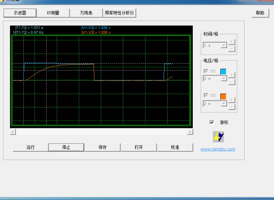

5.運行程序,將積分分離值設為最大值7FH (相當于沒有引入積分分離),用示波器分別觀測輸入端R和輸出端C。
6.如果系統(tǒng)性能不滿意,用湊試法修改PID參數(shù),直到響應曲線滿意,并記錄響應曲線的超調(diào)量和過渡時間。
7.修改積分分離值為20H,記錄此時響應曲線的超調(diào)量和過渡時間,并和未引入積分分離值時的響應曲線進行比較。
8.將6和7中的較滿意的響應曲線分別保存,在畫板、PHOTOSHOP中處理后粘貼到WORD中,方便形成實驗報告。

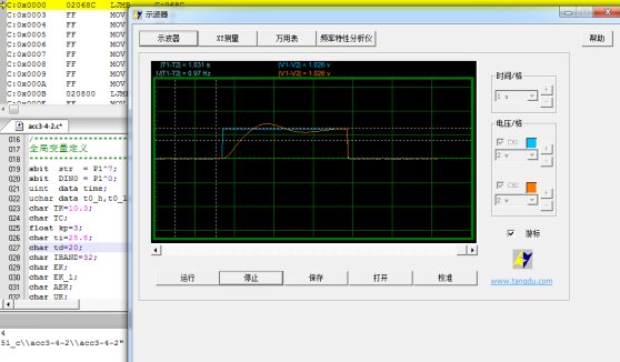

(4) 裝載程序,將全局變量TK (采樣周期)、EI (積分分離值)、KP (比例系數(shù))、TI (積分系數(shù))和TD (微分系數(shù))加入變量監(jiān)視,以便實驗過程中觀察和修改。
(5) 運行程序且只用比例控制 (EI = 0,TD = 0),KP由小變大,使系統(tǒng)等幅振蕩,記下此時的臨界比例系數(shù)KPU和臨界振蕩周期TU。
(6) 查表3.4-1,選擇控制度2.0,計算出采樣周期T和KP、TI、TD。
(7) 將參數(shù)重新寫入PID控制程序,運行程序并用示波器觀測輸入和輸出,如果控制效果不太滿意,可適當結合湊試法調(diào)整參數(shù),直到滿意為止。

(3) 用示波器測量系統(tǒng)輸出“C”,并記錄下波形。在響應曲線最大斜率處作切線,用游標測量,作圖求得滯后時間和對象時常。計算出/,查表3.4-2,控制度選擇2.0時可求得數(shù)字調(diào)節(jié)器的KP、TI、TD以及采樣周期T的初始值。
  • 按照圖3.4-4接線,將數(shù)字調(diào)節(jié)器接入系統(tǒng),將以上得到的參數(shù)KP、TI、TD和T重新寫入程序中,然后編譯、鏈接。
(5) 裝載程序,將全局變量TK (采樣周期)、EI (積分分離值)、KP (比例系數(shù))、TI (積分系數(shù))和TD (微分系數(shù))加入變量監(jiān)視,以便實驗過程中觀察和修改。
