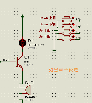

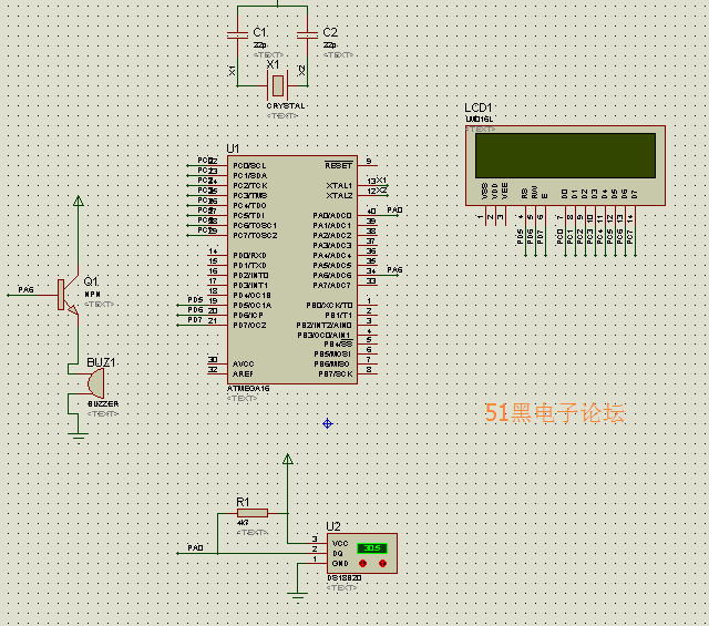

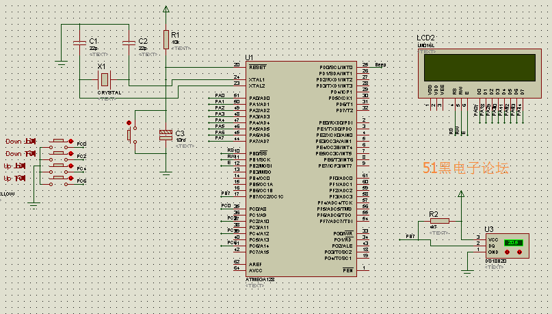

單片機溫度計設(shè)計仿真原理圖如下(proteus仿真工程文件可到本帖附件中下載)
有AVR16芯片和AVR128芯片2個版本
單片機源程序如下:
