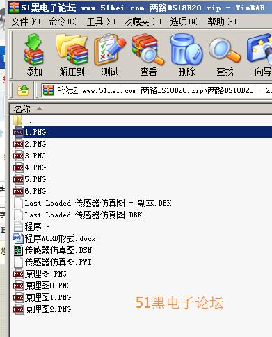

兩路DS18B20溫度仿真原理圖如下(proteus仿真工程文件可到本帖附件中下載)
