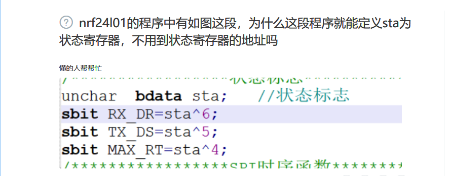

如圖,nrf的問題,請(qǐng)大佬幫忙

unchar bdata sta;//這段只是申請(qǐng)了一個(gè)叫做sta的字節(jié)空間,或者簡(jiǎn)單一點(diǎn)地說,這行只是申請(qǐng)了一個(gè)字節(jié),想怎么用,要看自己安排。
NRF芯片相對(duì)單片機(jī)來說是片外資源,也就是說NRF里的東西,不是單片機(jī)自家的,NRF里的寄存器內(nèi)容,單片機(jī)想知道,只能通過幾根線(SPI)對(duì)話才能知道。單片機(jī)可以把NRF告訴他的自己的小秘密記在本子上(單片機(jī)上的內(nèi)存空間,比如之前的申請(qǐng)的空間)。
比如NRF告訴單片機(jī)自己的狀態(tài)值現(xiàn)在是10,單片機(jī)在本子上記下10之后,可以在本子封面上寫下 狀態(tài)這兩個(gè)字,當(dāng)然也可以給本子寫任何名字,比如ABC,,ZT,只要自己知道這代表什么意思就可以了。
NRF的各種情況隨時(shí)都在變化,單片機(jī)就需要時(shí)時(shí)詢問。

ID:276958 發(fā)表于 2018-1-17 13:40 | 顯示全部樓層
這只是一個(gè)標(biāo)志位,置0和置1就行,沒那么復(fù)雜
ID:276976 發(fā)表于 2018-1-17 14:10 | 顯示全部樓層
這個(gè)狀態(tài)標(biāo)志和單片機(jī)里面的狀態(tài)標(biāo)志不一樣的,這只是你自己給它取了名字而已,
ID:259619 發(fā)表于 2018-1-17 14:26 | 顯示全部樓層
WHUT_ZF 發(fā)表于 2018-1-17 13:40
但它卻代表了狀態(tài)寄存器
CRXCZZ 發(fā)表于 2018-1-17 14:10
但是它代表了狀態(tài)寄存器,后面也都是這么用到
ID:277008 發(fā)表于 2018-1-17 15:20 | 顯示全部樓層
狀態(tài)寄存器
ID:259619 發(fā)表于 2018-1-18 13:24 | 顯示全部樓層
sirf3 發(fā)表于 2018-1-17 18:12
unchar bdata sta;//這段只是申請(qǐng)了一個(gè)叫做sta的字節(jié)空間,或者簡(jiǎn)單一點(diǎn)地說,這行只是申請(qǐng)了一個(gè)字節(jié),想 ...
謝謝,我知道了
