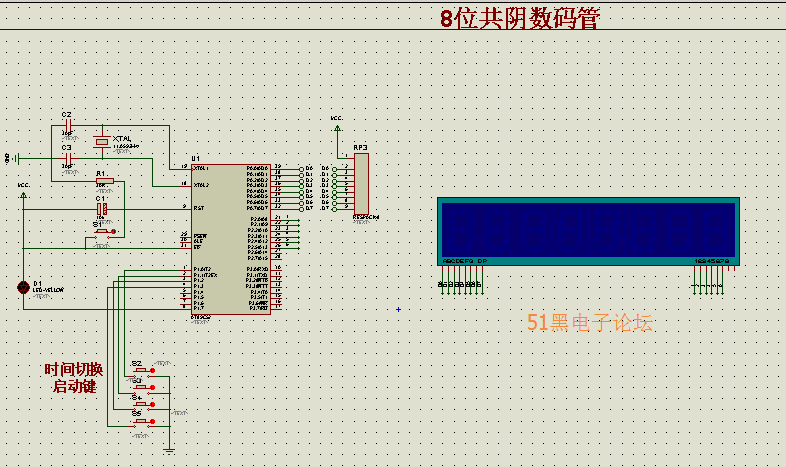

//30秒,300秒,600秒三檔倒計時,key1按鍵切換時間,key2鍵LED點亮,松手后啟動倒計時,數(shù)碼管顯示數(shù)值每秒減1,
//倒計時結(jié)束,LED熄滅,數(shù)碼管顯示設(shè)定值;如果倒計時沒結(jié)束時,再按下key2鍵,倒計時時間置設(shè)定值重新計時
//仿真通過;附件有源程序,仿真文件,hex文件
單片機(jī)源程序:

ID:89835 發(fā)表于 2018-11-7 23:35 | 顯示全部樓層
試了下,還不錯,很經(jīng)典的小例子,感謝樓主分享
