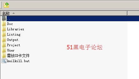

基于STM32的電子相冊制作,文件中包含詳細(xì)的軟硬件設(shè)計(jì)流程及步驟,包含SD卡內(nèi)部文件及漢字庫等
單片機(jī)源程序如下:
