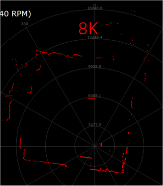

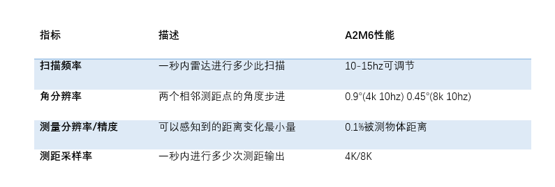

作為主要用途是距離測(cè)量的激光雷達(dá),其測(cè)量的最大距離(量程)自然是其最核心的指標(biāo)。大部分激光雷達(dá)都會(huì)直接以測(cè)量距離作為其主要指標(biāo)。不過(guò)除了測(cè)距范圍外,相信你也了解下面這些指標(biāo)數(shù)據(jù):

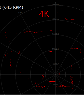

較高的掃描頻率可以確保安裝激光雷達(dá)的機(jī)器人實(shí)現(xiàn)較快速度的運(yùn)動(dòng),并且保證地圖構(gòu)建的質(zhì)量。
但要提高掃描頻率并不只是簡(jiǎn)單的加速激光雷達(dá)內(nèi)部掃描電機(jī)旋轉(zhuǎn)這么簡(jiǎn)單,對(duì)應(yīng)的需要提高測(cè)距采樣率。否則當(dāng)采樣頻率固定的情況下,更快的掃描速度只會(huì)降低角分辨率。
除了測(cè)距距離、掃描頻率之外,測(cè)量分辨率和精度對(duì)于激光雷達(dá)性能來(lái)說(shuō)同樣重要,并且對(duì)于三角測(cè)距激光雷達(dá)而言,也更具有挑戰(zhàn)
由于測(cè)量原理的關(guān)系,雖然一般在10米以?xún)?nèi)都可以實(shí)現(xiàn)很高的測(cè)距分辨率,但其分辨率亦會(huì)隨著探測(cè)物體距離增加而劇烈下降。
因此,為了實(shí)現(xiàn)更遠(yuǎn)距離的探測(cè),就不只是增加激光器功率這么簡(jiǎn)單了,需要對(duì)于測(cè)距核心有本質(zhì)的改良。同時(shí)為了可靠量產(chǎn),也需要做很多的配套工作。

就像采樣頻率,大家都知道RPLIDAR A2在發(fā)布早期是使用4000次每秒采樣率,雖然的確可以提升更多,但只有在得到了更多的驗(yàn)證后,我們才對(duì)外公布了8000次每秒的型號(hào)。

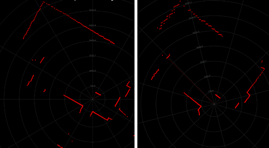

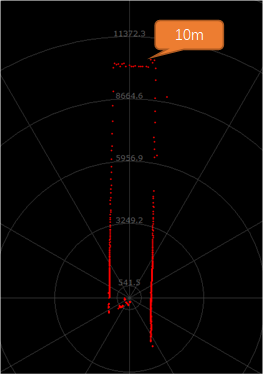

說(shuō)得再多也不如實(shí)際檢驗(yàn):
看到通道盡頭的黑色物體了嗎?這種幾乎不反射光的黑色是很多三角測(cè)距激光雷達(dá)的噩夢(mèng)。但從實(shí)用性角度看,一款標(biāo)稱(chēng)10米以上的激光雷達(dá),必須至少能在6米距離以上有效得進(jìn)行檢測(cè)。而我們的RPLIDAR A2M6即使在10米距離下,仍舊可以對(duì)其進(jìn)行有效檢測(cè)。
RPLIDAR A2M6
對(duì)黑色檢出能力較弱的早期雷達(dá)

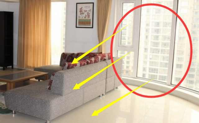

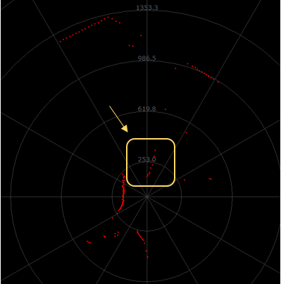

a)   局部干擾光源產(chǎn)生的噪點(diǎn)
像畫(huà)面中這類(lèi)人造光源或者通過(guò)窗戶(hù)從外部射入的陽(yáng)光,會(huì)對(duì)于某個(gè)特定測(cè)量角度產(chǎn)生干擾。
人造光源可能會(huì)產(chǎn)生測(cè)距干擾

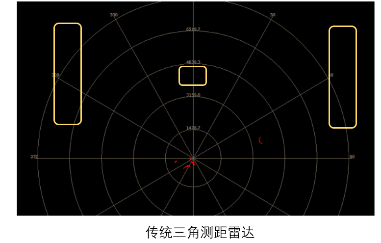

b)全局環(huán)境光干擾產(chǎn)生的致盲和噪點(diǎn)
這類(lèi)情況一般出現(xiàn)在室外情況下,由于環(huán)境整體的背景光照較強(qiáng),會(huì)導(dǎo)致雷達(dá)在各方向上都可能出現(xiàn)干擾。
同時(shí),也可能導(dǎo)致雷達(dá)的有效測(cè)量距離變短或者完全無(wú)法進(jìn)行距離測(cè)量。
如果不對(duì)這類(lèi)干擾進(jìn)行處理,就會(huì)像下圖那樣:

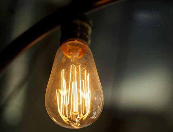

比如試試看直接讓RPLIDAR對(duì)著一個(gè)強(qiáng)光燈? 像是浴霸燈泡會(huì)直接產(chǎn)生紅外光的:
傳統(tǒng)三角測(cè)距雷達(dá)
RPLIDAR 抗干擾效果

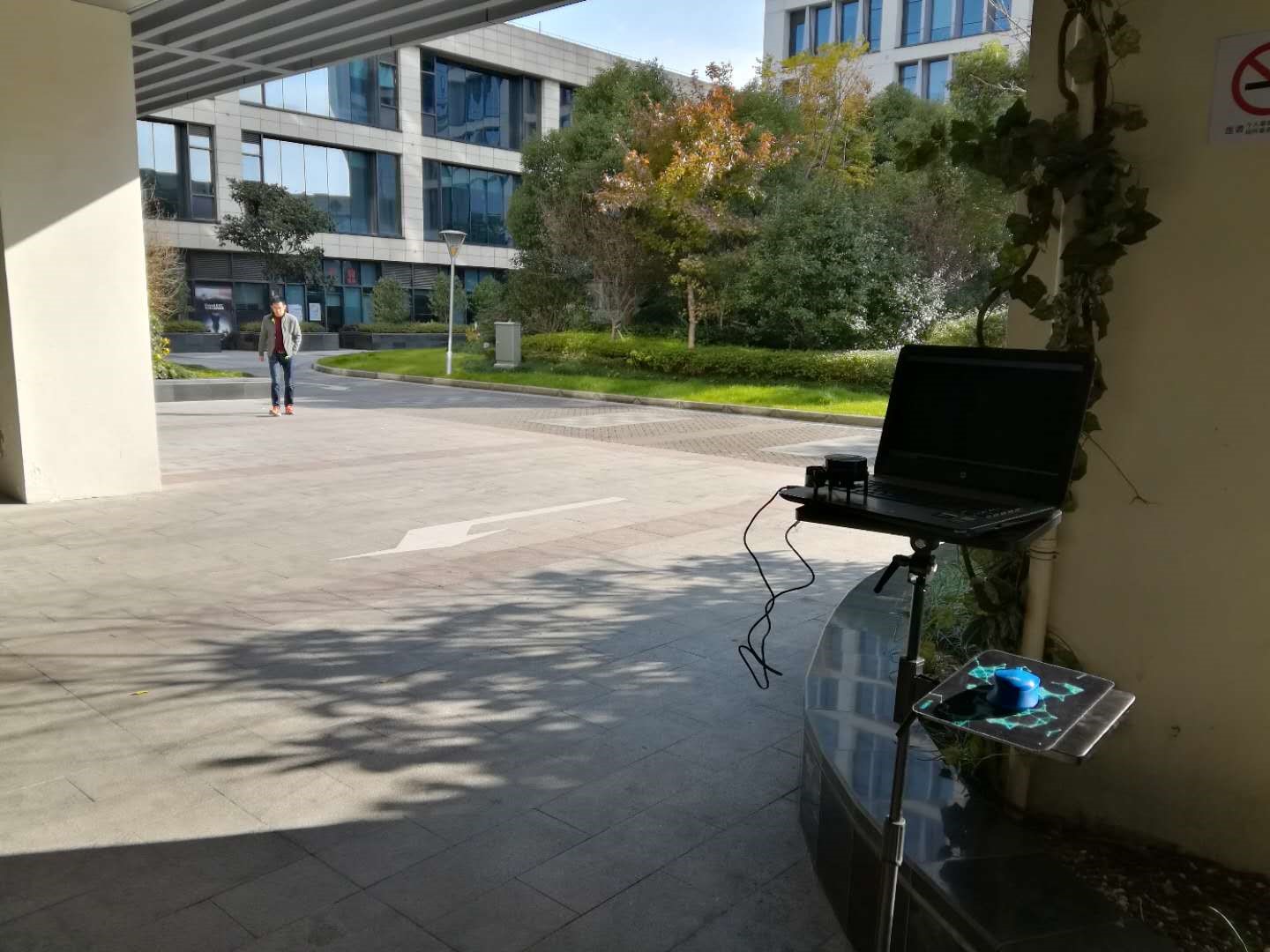

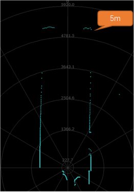

在室外整體環(huán)境光較強(qiáng)的情況下,RPLIDAR也并不會(huì)出現(xiàn)致盲或者干擾的問(wèn)題。當(dāng)正午陽(yáng)光照射在墻面上,激光雷達(dá)還能測(cè)到數(shù)據(jù)嗎?
像是下圖中,不但在5米處毫無(wú)壓力的檢測(cè)出了陽(yáng)光直射的墻面,同時(shí)也順利的探測(cè)了環(huán)境周?chē)渌矬w。
