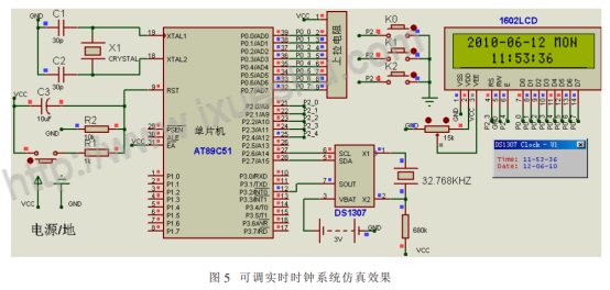

為了使AT89C51單片機(jī)能夠驅(qū)動(dòng)DS1307芯片,本文采用了I2C總線虛擬技術(shù),將單片機(jī)P2.6口和P2.7口來(lái)虛擬I2C總線接口。I2C總線是同步串行數(shù)據(jù)傳輸總線,其內(nèi)部為雙向傳輸電路,端口輸出為開(kāi)漏結(jié)構(gòu),故總線上必須有上拉電阻,通?扇5~10kΩ。因單片機(jī)P2口內(nèi)部有上拉電阻,故DS1307芯片的SCL引腳與SDA引腳與單片機(jī)接口時(shí),不需再添加上拉電阻。此外,按照DALLAS公司推薦的硬件接法,往往需要精度很高的晶體,為了提高其可靠性并節(jié)約成本,可將DS1307的X2引腳添加上拉電阻,從而可以克服使用普通晶振時(shí)DS1307不起振的問(wèn)題,進(jìn)而保證了DS1307的起振。日歷時(shí)鐘芯片DS1307與AT89C51的接口電路如圖1所示。

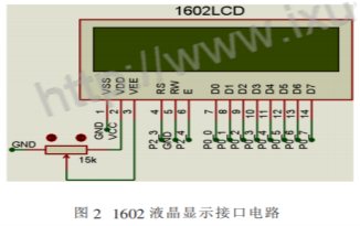

時(shí)鐘顯示電路
為了將系統(tǒng)時(shí)間實(shí)時(shí)顯示出來(lái),本系統(tǒng)沒(méi)有采用常用的數(shù)碼管作為顯示方式,而是采用1602LCD液晶實(shí)時(shí)顯示時(shí)間,這樣電路的設(shè)計(jì)就會(huì)相對(duì)簡(jiǎn)單一些,所用到的I/O口也較少。1602液晶的接口電路如圖2所示。

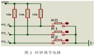

時(shí)鐘調(diào)節(jié)電路
為了能夠及時(shí)對(duì)時(shí)間進(jìn)行調(diào)節(jié),本系統(tǒng)設(shè)計(jì)了時(shí)鐘調(diào)節(jié)電路,由K0、K1、K2三個(gè)按鍵組成,且分別由單片機(jī)的P2.0、P2.1和P2.2口控制。其中,K0做為時(shí)鐘調(diào)節(jié)的菜單鍵,第一次按下表示可以調(diào)節(jié)時(shí)間秒,第二次可以調(diào)節(jié)時(shí)間分,第三次按下調(diào)節(jié)時(shí),第四次按下退出調(diào)時(shí)菜單,時(shí)鐘繼續(xù)開(kāi)始走動(dòng)。K1和K2分別是時(shí)分秒調(diào)節(jié)的加減鍵。在本電路中,根據(jù)經(jīng)驗(yàn)總結(jié),額外添加三個(gè)上拉電阻,以保證在沒(méi)有按鍵按下時(shí),進(jìn)入單片機(jī)三個(gè)I/O口的按鍵均處于高電平狀態(tài),防止干擾產(chǎn)生。時(shí)鐘調(diào)節(jié)電路如圖3所示。

本文最后使用Proteus軟件對(duì)本實(shí)時(shí)時(shí)鐘系統(tǒng)進(jìn)行仿真,將代碼下載到單片機(jī)當(dāng)中并啟動(dòng)Proteus后,液晶顯示器與DS1307時(shí)鐘顯示模塊同時(shí)顯示初始時(shí)間并開(kāi)始計(jì)時(shí), 適當(dāng)調(diào)節(jié)三個(gè)獨(dú)立按鍵 K0~K2 后,液晶顯示器顯示調(diào)整后的 時(shí)間并且把新的 時(shí)間寫(xiě)入DS1307,DS1307 從新的時(shí)間開(kāi)始計(jì)時(shí)。 仿真效果如圖5 所示。
本文設(shè)計(jì)了一個(gè)基于 DS1307 可調(diào)實(shí)時(shí)時(shí)鐘系統(tǒng),提出了實(shí)時(shí)時(shí)鐘芯片 DS1307 與單片機(jī)接口電路的設(shè)計(jì)方法,因本系統(tǒng)采用了 I2C 總線虛擬技術(shù),需嚴(yán)格按照 I2C 總線時(shí)序圖的要求對(duì) DS1307 進(jìn)行操作,本文給出了對(duì)I2C 總線上的信號(hào)進(jìn)行模擬的幾個(gè)典型程序?qū)嵗詈笸ㄟ^(guò) Proteus 軟件成功仿真實(shí)現(xiàn)。
