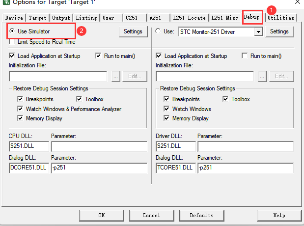

你好, use stimulation 在 Debug 選項(xiàng)中的什么地方?
在這個(gè)地方 你看下
