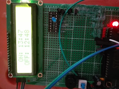

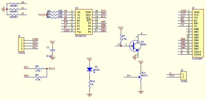

主要元件
89c52單片機(jī)
ds1302實(shí)時時鐘程序
24c02
18b20
pcf8574
lcd1602
不知道為什么使用i2c光標(biāo)不清晰
下面制作出來的實(shí)物圖:
單片機(jī)源程序如下:

ID:261837 發(fā)表于 2018-3-2 17:51 | 顯示全部樓層
更新的源碼。。。

發(fā)送相應(yīng)的數(shù)據(jù)就可以了;1602使用4線模式 占4位 es/rw/e 占3位 還有一位是背光的 參考電路就知道了。
ID:261837 發(fā)表于 2019-4-22 15:03 | 顯示全部樓層
8574模塊的電路
