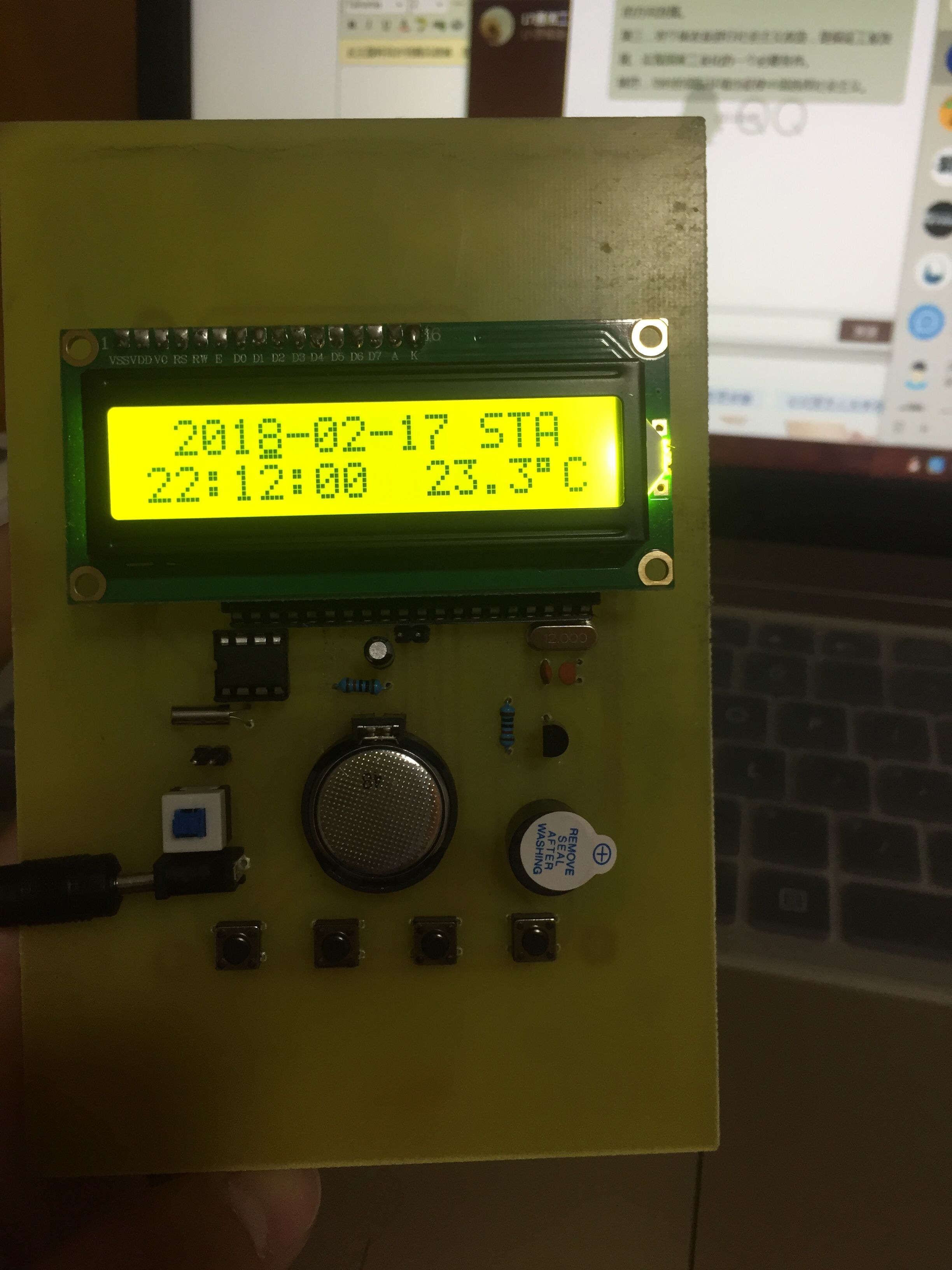

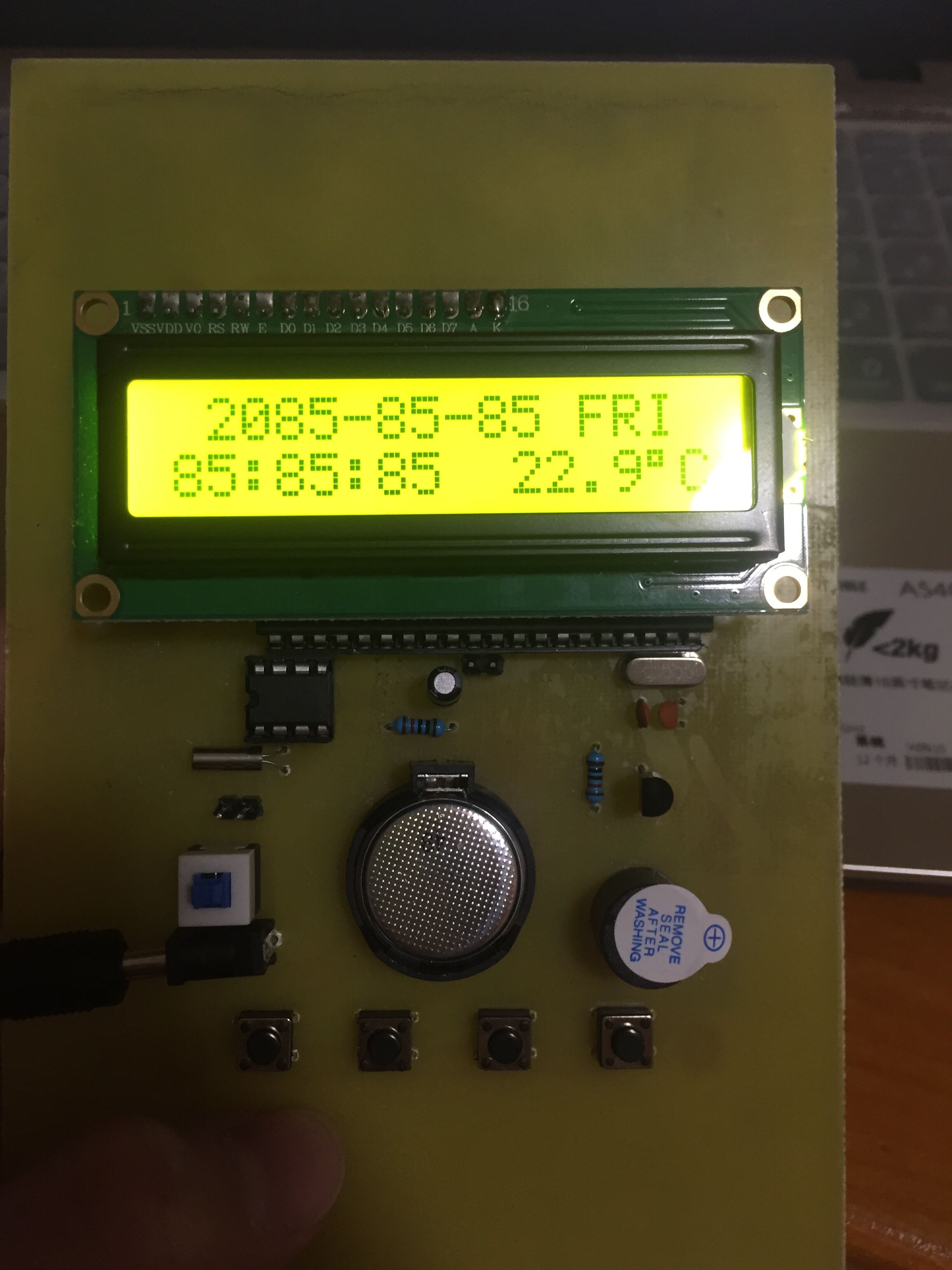

一個ds1302寫的萬年歷,一按按鍵就變成圖2 85:85:85
希望大神解答,必有重酬.

本來按第一個按鍵是保存所調(diào)時間,但是一按就重新設(shè)置顯示2085-85-85 85:85:85,鬧鐘就不會

檢查一下延時時間是否正確,晶振頻率是多少,晶振頻率設(shè)定是否正確。
ID:111634 發(fā)表于 2018-2-18 09:53 | 顯示全部樓層
程序有問題
ID:74637 發(fā)表于 2018-2-18 20:30 | 顯示全部樓層
估摸著是修改時間的時候訪問地址搞錯了吧?
ID:96682 發(fā)表于 2018-2-19 00:57 | 顯示全部樓層
在單片機(jī)與1302之間的端口分別接入上拉電阻可能有助于解決上述問題(3K3~10K)
ID:155507 發(fā)表于 2018-2-19 11:28 | 顯示全部樓層
STC單片機(jī)讀DS1302時,讀出85這個數(shù)據(jù)是因為STC上的上拉能力不夠,
DS1302工作電壓2.5V~5.5V,絕對沒問題,
同樣的源碼,如果用AT系列單片機(jī)完全正常,
用STC單片機(jī)解決辦法1:
CLK,CE,設(shè)置強(qiáng)上拉,IO用10K電阻上拉
注意:DS1302的IO不能用強(qiáng)上拉,可能會損壞DS1302
辦法2:
CLK,IO,CE三個口加10K電阻
我在ds1302的IO端接了個510歐的電阻,顯示就正常了。
