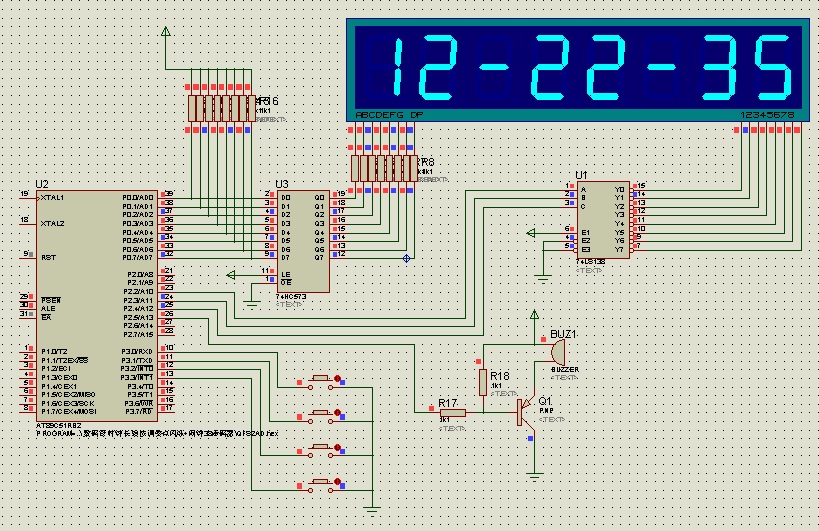

你這個程序構架不佳,按鍵掃描函數(shù)也不合理,通常不是十分必要最好不要用外部中斷寫按鍵掃描函數(shù),給你一個鬧鐘程序參考:
//8位數(shù)碼管時鐘+鬧鐘
//K1鍵調(diào)整選擇,K2鍵+,長按連+,K3鍵-,長按連-,K4鍵鬧鐘設置
//定時器初始化程序根據(jù)晶振頻率選擇
//用計數(shù)法代替軟件延時,消除按鍵干擾其它程序

uchar  Choice=0,Choice_1=0;                //調(diào)整走時的選擇變量、設置鬧鐘的選擇變量
bit Buzzer_sign;                                                //蜂鳴器鬧鐘標志
bit Twinkle,second=1;                                //閃爍標志、秒標志
bit flag=0;                                                                //2ms數(shù)碼管動態(tài)顯示標志
        定時器T0/T1初始化程序 @12MHz
void Timer_Init()
        TMOD = 0x21;                                        //設置T0模式1,T1模式2
        TL0 = 0x30;                                                //設置定時初值2ms
        TH0 = 0xF8;                                                //設置定時初值2ms
        TL1 = 0x06;                                                //設置定時初值250微秒
        TH1 = 0x06;                                                //設置定時重載值250微秒
        TR0 = 1;                                                        //定時器0開始計時
//        TR1 = 1;                                                        //定時器1開始計時
        EA=1;                                                                //開總中斷
        ET0=1;                                                        //開定時器1中斷
        ET1=1;                                                        //開定時器1中斷
        定時器T0/T1初始化程序 @11.0592MHz
void Timer_Init()
        TL0 = 0xCD;                                                //設置定時初值2ms
        TL1 = 0x1A;                                                //設置定時初值250微秒
        TH1 = 0x1A;                                                //設置定時重載值250微秒
        TR0 = 1;                                                        //定時器0開始計時
        EA=1;                                                                //開總中斷
        ET0=1;                                                        //開定時器1中斷
        ET1=1;                                                        //開定時器1中斷
          按鍵掃描程序
void key_scan()
        static bit key1_sign,key4_sign;                        //按鍵自鎖標志變量
        static uint count1,count2,count3=0,count4=0;//消抖計數(shù)變量
        if(!K1)                                                        //檢測按鍵1按下
                count1++;                                        //消抖計數(shù)1自+1
                if((count1>=key_S)&&(key1_sign==0))//檢測消抖計數(shù)與按鍵1自鎖標志
                        key1_sign=1;                        //按鍵1自鎖標志置1
                        Choice++;                                //調(diào)整選擇變量自+1
                        if(Choice>=4)                        //調(diào)整時間選擇0正常走時,1調(diào)時,2調(diào)分,3調(diào)秒
                                Choice=0;                        //調(diào)整時間選擇清0
                                Cnt2ms=0;                        //時間變量Cnt2ms清0
        else
                key1_sign=0;                                //按鍵1自鎖標志清0
                count1=0;                                        //消抖計數(shù)count1清0
        if(!K2)
                count2++;
                if(count2>=key_L)                        //長按快調(diào)
                        if(Choice==1)                        //選擇變量1調(diào)時
                                hour++;
                                if(hour>=24)
                                        hour=0;
                        if(Choice==2)                        //選擇變量2調(diào)分
                                min++;
                                if(min>=60)
                                        min=0;
                        if(Choice==3)                        //選擇變量3調(diào)秒
                                sec++;
                                if(sec>=60)
                                        sec=0;
                        if(Choice_1==1)                        //選擇變量1調(diào)時
                                hour_1++;
                                if(hour_1>=24)
                                        hour_1=0;
                        if(Choice_1==2)                        //選擇變量2調(diào)分
                                min_1++;
                                if(min_1>=60)
                                        min_1=0;
                        count2=key_M;
        else                                                        //按鍵抬起
                if(count2>key_S && count2<key_L)//短按
                                hour++;
                                if(hour>=24)
                                        hour=0;
                                min++;
                                if(min>=60)
                                        min=0;
                                sec++;
                                if(sec>=60)
                                        sec=0;
                                hour_1++;
                                if(hour_1>=24)
                                        hour_1=0;
                                min_1++;
                                if(min_1>=60)
                                        min_1=0;
                count2=0;                                        //count2清0
        if(!K3)
                count3++;
                if(count3>=key_L)                        //長按
                                hour--;
                                if(hour>=24)
                                        hour=23;
                                min--;
                                if(min>=60)
                                        min=59;
                                sec--;
                                if(sec>=60)
                                        sec=59;
                                hour_1--;
                                if(hour_1>=24)
                                        hour_1=23;
                                min_1--;
                                if(min_1>=60)
                                        min_1=59;
                        count3=key_M;
        else                                                        //按鍵抬起
                if(count3>key_S && count3<key_L)//短按
                                hour--;
                                if(hour>=24)
                                        hour=23;
                                min--;
                                if(min>=60)
                                        min=59;
                                sec--;
                                if(sec>=60)
                                        sec=59;
                                hour_1--;
                                if(hour_1>=24)
                                        hour_1=23;
                                min_1--;
                                if(min_1>=60)
                                        min_1=59;
                count3=0;                                        //count3清0
        if(!K4)                                                        //檢測按鍵1按下
                count4++;                                        //消抖計數(shù)1自+1
                if((count4>=key_S)&&(key4_sign==0))//檢測消抖計數(shù)與按鍵1自鎖標志
                        key4_sign=1;                        //按鍵1自鎖標志置1
                        Choice_1++;                                //調(diào)整選擇變量自+1
                        if(Choice_1>=4)                        //調(diào)整鬧鐘時間選擇0鬧鐘關閉,1調(diào)時,2調(diào)分,3開啟鬧鐘
                                Choice_1=0;                        //調(diào)整時間選擇清0
        else
                key4_sign=0;                                //按鍵1自鎖標志清0
                count4=0;                                        //消抖計數(shù)count4清0
                數(shù)碼管顯示程序
void display()
        static uchar num=0;                                //分時顯示變量
        if(flag==1)
                flag=0;
                if((Choice_1>0)&&(Choice_1<3))//鬧鐘設置顯示部分
                        switch(num)
                                case 0:
                                        P0=0x00;        //消隱
                                        led138a=0;led138b=0;led138c=0;//時十位位碼
                                        P0=table[hour_1/10];        //時十位段碼
                                        num++;
                                 break;
                                case 1:
                                        P0=0x00;        //消隱
                                        led138a=1;led138b=0;led138c=0;//時個位位碼
                                        if((Twinkle==1)&&(Choice_1==1))//時點閃爍
                                                P0=table[hour_1%10]|0x80;
                                        else
                                                P0=table[hour_1%10];//時個位段碼+點
                                        num++;
                                 break;
                                case 2:
                                        P0=0x00;        //消隱
                                        led138a=0;led138b=1;led138c=0;//-
                                        P0=0x40;        //-
                                        num++;
                                 break;
                                case 3:
                                        P0=0x00;        //消隱
                                        led138a=1;led138b=1;led138c=0;//分十位位碼
                                        P0=table[min_1/10];        //分十位段碼
                                        num++;
                                 break;
                                case 4:
                                        P0=0x00;        //消隱
                                        led138a=0;led138b=0;led138c=1;//分個位位碼
                                        if((Twinkle==1)&&(Choice_1==2))//分點閃爍
                                                P0=table[min_1%10]|0x80;
                                        else
                                                P0=table[min_1%10];//分個位段碼+點
                                        num++;
                                 break;
                                case 5:
                                        P0=0x00;        //消隱
                                        led138a=1;led138b=0;led138c=1;//-
                                        P0=0x40;        //-
                                        num++;
                                 break;
                                case 6:
                                        P0=0x00;        //消隱
                                        led138a=0;led138b=1;led138c=1;//秒十位位碼
                                        P0=0x40;        //秒十位段碼
                                        num++;
                                 break;
                                case 7:
                                        P0=0x00;        //消隱
                                        led138a=1;led138b=1;led138c=1;//秒個位位碼
                                        P0=0x40;//秒個位段碼
                                        num=0;
                                 break;
                else        //正常走時顯示部分
                        switch(num)
                                case 0:
                                        P0=0x00;        //消隱
                                        P0=table[hour/10];        //時十位段碼
                                        num++;
                                 break;
                                case 1:
                                        P0=0x00;        //消隱
                                        if((Twinkle==1)&&(Choice==1))//時點閃爍
                                                P0=table[hour%10]|0x80;
                                        else
                                                P0=table[hour%10];//時個位段碼+點
                                        num++;
                                 break;
                                case 2:
                                        P0=0x00;        //消隱
                                        P0=0x40;        //-
                                        num++;
                                 break;
                                case 3:
                                        P0=0x00;        //消隱
                                        P0=table[min/10];        //分十位段碼
                                        num++;
                                 break;
                                case 4:
                                        P0=0x00;        //消隱
                                        if((Twinkle==1)&&(Choice==2))//分點閃爍
                                                P0=table[min%10]|0x80;
                                        else
                                                P0=table[min%10];//分個位段碼+點
                                        num++;
                                 break;
                                case 5:
                                        P0=0x00;        //消隱
                                        P0=0x40;        //-
                                        num++;
                                 break;
                                case 6:
                                        P0=0x00;        //消隱
                                        P0=table[sec/10];        //秒十位段碼
                                        num++;
                                 break;
                                case 7:
                                        P0=0x00;        //消隱
                                        if(Choice_1==3)
                                                P0=table[sec%10]|0x80;//鬧鐘啟動后秒個位+點
                                        else if((Twinkle==1)&&(Choice==3))//秒點閃爍+點
                                        else
                                                P0=table[sec%10];//秒個位段碼
                                        num=0;
                                 break;
                鬧鐘程序
void Buzzer_nz()
        if((Choice_1==3)&&(hour_1==hour)&&(min_1==min)&&(sec<30))
                Buzzer_sign=1;
        else Buzzer_sign=0;
        if((second==1)&&(Buzzer_sign==1))        //計時周期1s
                TR1 = 1;                                        //定時器1開,蜂鳴器響一下
                second=0;                                        //定時周期1s變量清0
                主程序
void main(void)
        Timer_Init();                                        //初始化定時器
        while(1)
                key_scan();                                        //按鍵掃描
                display();                                        //顯示
                Buzzer_nz();                                //鬧鐘
  定時器0中斷服務程序  200微秒
void timer0() interrupt        1
        Cnt2ms++;                                        //時間變量Cnt2ms自+1
                flag=1;
        if((Cnt2ms>125 && Cnt2ms<250)||(Cnt2ms>375 && Cnt2ms<500))//閃爍頻率2Hz
                Twinkle=1;                                //閃爍標志
        else Twinkle=0;
        if(Cnt2ms>=500)                    //在此可以調(diào)整精度
                Cnt2ms=0;                                //變量Cnt2ms清0
                second=1;
                if(Choice!=3)                        //調(diào)整選擇變量為3停止走秒
                        sec++;                                //秒自+1
                if(sec>=60)                                //如果秒>=60
                        sec=0;                                //秒清0
                        min++;                                //分自+1
                        if(min>=60)                        //分>=60
                                min=0;                        //分清0
                                hour++;                  //小時自+1
                                if(hour>=24)        //小時>=24
                                        hour=0;                //小時清0
  定時器1中斷服務程序  250微秒
  (無源蜂鳴器驅(qū)動程序)
void timer1() interrupt 3
        static uint count3=0;                        //中斷計數(shù)變量
        count3++;                                                //中斷計數(shù)變量count3自+1
        Buzzer=~Buzzer;                                        //蜂鳴器端口取反
        if(count3>=500)                                        //0.1秒時間到500
                count3=0;                                        //計數(shù)清0
                Buzzer=1;                                        //蜂鳴器端口清0
                TR1 = 0;                                                //定時器1關閉
ID:284781 發(fā)表于 2018-3-1 20:06 | 顯示全部樓層
wulin 發(fā)表于 2018-3-1 14:53
你這個程序構架不佳,按鍵掃描函數(shù)也不合理,通常不是十分必要最好不要用外部中斷寫按鍵掃描函數(shù),給你一個 ...
謝謝。我剛接觸單片機沒多久,很多原理需要慢慢理解。你的回復給我很大觸動。看你的源碼正針對我的51開發(fā)板,我會上機運行并逐句理解的。再次謝謝指教。
我也仔細想過了,我的代碼大的思路很可能就是錯誤的,對外部中斷沒理解透。用中斷來進行調(diào)時設置本身就是一個邏輯錯誤。。。
admin + 50 回帖助人的獎勵!
ID:284781 發(fā)表于 2018-3-1 20:37 | 顯示全部樓層
閃爍用的好。簡單快捷
ID:284781 發(fā)表于 2018-3-1 20:43 | 顯示全部樓層
避免用while循環(huán)會高效很多。用If加標志程序跑起來會很快,這是我的理解,不知道對不對。
ID:286804 發(fā)表于 2018-3-2 08:10 | 顯示全部樓層
按鍵松手沒有檢測
ID:213173 發(fā)表于 2018-3-2 09:51 | 顯示全部樓層
imlwg 發(fā)表于 2018-3-1 20:43
你的理解是對的,程序在任何情況下都不能長時間原地等待,除非不得已的短暫等待。熟練掌握標志位的運用是由入門進入中級水平的臺階,這個程序是在6位數(shù)碼管鬧鐘的基礎上專門為你改寫并作了仿真驗證,希望對你有所幫助。 無標題.jpg
