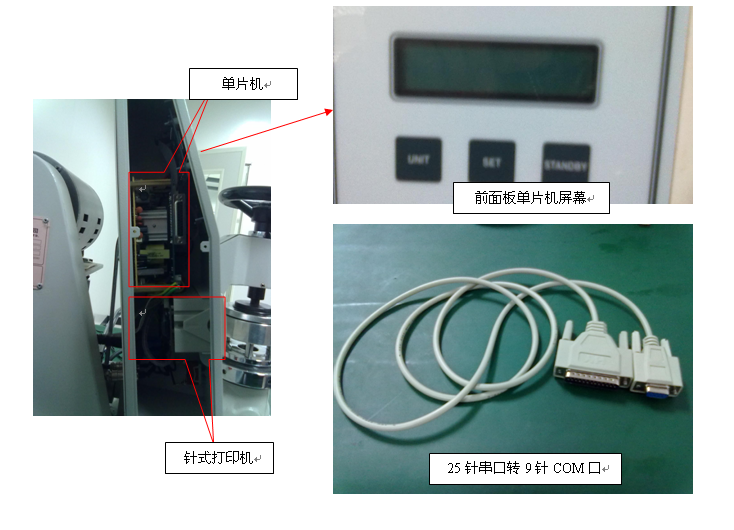

  我這有一臺破裂強度試驗機,專門測試紙板抗破的測試,里面有一個單片機和一個針式打印機,單片機有連接一個壓力傳感器和顯示屏,每次測試通過壓力傳感器感應到值然后傳給單片機,最后顯示在屏幕上,也可以通過打印機打印出來,因為以上兩種出數(shù)據(jù)的模式都不是我想要的,我想直接把數(shù)據(jù)傳給電腦成電子檔方便我出報告;
  拆開設備后我發(fā)現(xiàn)單片機上有一個25針的母頭打印口連接打印機,于是我買了跟25針轉(zhuǎn)com口的線接上電腦,用串口調(diào)試助手接數(shù)據(jù),波特率都試了一遍,但出來的都是亂碼(例如<<88p等),我試著發(fā)123456數(shù)字過去,反饋回的也是亂碼;
  注:1.我不知道單片機的型號,針試打印機的是榮打RD-D系列的;

一般我們采用的不是串口調(diào)試助手程序
一般一些進口設備使用串口打印較多。
處理的方法是1、找到打印機的設置,波特率等設置。
2、在正確連接到電腦上。RS232
3、采用windows的自帶開始-所有程序-附件-通訊中的超級終端來傳輸。
4、在超級終端中和打印機的設置一樣。
5、操作設備進行打印就可以了�?梢詫�(shù)據(jù)采集到TXT文件中。
