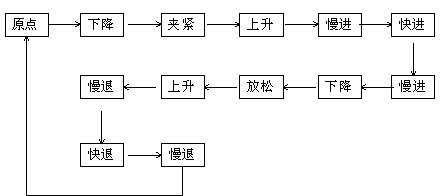

本機械手的機械結(jié)構(gòu)主要包括由兩個電磁閥控制的液壓鋼來實現(xiàn)機械手的上升下降運動及夾緊工件的動作,兩個轉(zhuǎn)速不同的電動機分別通過兩線圈控制電動機的正反轉(zhuǎn),從而實現(xiàn)小車的快進、慢進、快退、慢退的運動運動;其動作轉(zhuǎn)換靠設(shè)置在各個不同部位的行程開關(guān)(SQ1---SQ9)產(chǎn)生的通斷信號傳輸?shù)絇LC控制器,通過PLC內(nèi)部程序輸出不同的信號,從而驅(qū)動外部線圈來控制電動機或電磁閥產(chǎn)生不同的動作,可實現(xiàn)機械手的精確定位;其動作過程包括:下降、夾緊、上升、慢進、快進、慢進、延時、下降、放松、上升、慢退、快退、慢退;其操作方式包括:回原位、手動、單步、單周期、連續(xù);來滿足生產(chǎn)中的各種操作要求。
1  機械手概況1.1搬運機械手的應(yīng)用簡況在現(xiàn)代工業(yè)中,生產(chǎn)過程的機械化、自動化已成為突出的主題。在機械工業(yè)中,加工、裝配等生產(chǎn)是不連續(xù)的。專用機床是大批量生產(chǎn)自動化的有效辦法,程控機床、數(shù)控機床、加工中心等自動化機械是有效解決多品種小批量生產(chǎn)自動化的重要辦法。但除切削加工本身外,還有大量的裝卸、搬運、裝配等作業(yè),有待于進一步實現(xiàn)機械化。據(jù)資料介紹,美國生產(chǎn)的全部工業(yè)零件中,有75%是小批量生產(chǎn);金屬加工生產(chǎn)批量中有四分之三在50件以下,零件真正在機床上加工的時間僅占零件生產(chǎn)時間的5%。從這里可看出,裝卸、搬運等工序機械化的迫切性,工業(yè)機械手就是為實現(xiàn)這些工序的自動化而產(chǎn)生的。機械手可在空間抓放物體,動作靈活多樣,適用于可變換生產(chǎn)品種的中、小批量自動化生產(chǎn),廣泛應(yīng)用于柔性自動線。國內(nèi)外機械工業(yè)、鐵路部門中機搬運械手主要應(yīng)用于以下幾方面:1.1.1熱加工方面的應(yīng)用熱加工是高溫、危險的笨重體力勞動,很久以來就要求實現(xiàn)自動化。為了提高工作效率,和確保工人的人身安全,尤其對于大件、少量、低速和人力所不能勝任的作業(yè)就更需要采用機械手操作。1.1.2冷加工方面的應(yīng)用冷加工方面機械手主要用于柴油機配件以及軸類、盤類和箱體類等零件單機加工時的上下料和刀具安裝等。進而在程序控制、數(shù)字控制等機床上應(yīng)用,成為設(shè)備的一個組成部分。最近更在加工生產(chǎn)線、自動線上應(yīng)用,成為機床、設(shè)備上下工序聯(lián)接的重要于段。1.1.3拆修裝方面拆修裝是鐵路工業(yè)系統(tǒng)繁重體力勞動較多的部門之一,促進了機械手的發(fā)展。目前國內(nèi)鐵路工廠、機務(wù)段等部門,已采用機械手拆裝三通閥、鉤舌、分解制動缸、裝卸軸箱、組裝輪對、清除石棉等,減輕了勞動強度,提高了拆修裝的效率。近年還研制了一種客車車內(nèi)噴漆通用機械手,可用以對客車內(nèi)部進行連續(xù)噴漆,以改善勞動條件,提高噴漆的質(zhì)量和效率。近些年,隨著計算機技術(shù)、電子技術(shù)以及傳感技術(shù)等在機械手中越來越多的應(yīng)用,工業(yè)機械手已經(jīng)成為工業(yè)生產(chǎn)中提高勞動生產(chǎn)率的重要因素。1.2機械手的應(yīng)用意義在機械工業(yè)中,機械手的應(yīng)用意義可以概括如下:可以提高生產(chǎn)過程的自動化程度應(yīng)用機械手,有利于提高材料的傳送、工件的裝卸、刀具的更換以及機器的裝配等的自動化程度,從而可以提高勞動生產(chǎn)率,降低生產(chǎn)成本,加快實現(xiàn)工業(yè)生產(chǎn)機械化和自動化的步伐。可以改善勞動條件、避免人身事故在高溫、高壓、低溫、低壓、有灰塵、噪聲、臭味、有放射性或有其它毒性污染以及工作空間狹窄等場合中,用人手直接操作是有危險或根本不可能的。而應(yīng)用機械手即可部分或全部代替人安全地完成作業(yè),大大地改善了工人的勞動條件。在一些動作簡單但又重復(fù)作業(yè)的操作中,以機械手代替人手進行工作,可以避免由于操作疲勞或疏忽而造成的人身事故。可以減少人力,便于有節(jié)奏地生產(chǎn)應(yīng)用機械手代替人手進行工作,這是直接減少人力的一個側(cè)面,同時由于應(yīng)用機械手可以連續(xù)地工作,這是減少人力的另一個側(cè)面。因此,在自動化機床和綜合加工自動生產(chǎn)線上,目前幾乎都設(shè)有機械手,以減少人力和更準確地控制生產(chǎn)的節(jié)拍,便于有節(jié)奏地進行生產(chǎn)。綜上所述,有效地應(yīng)用機械手是發(fā)展機械工業(yè)的必然趨勢。1.3.3機械手的發(fā)展概況與發(fā)展趨勢1.3機械手的發(fā)展概況專用機械手經(jīng)過幾十年的發(fā)展,如今已進入以通用機械手為標志的時代。由于通用機械手的應(yīng)用和發(fā)展,進而促進了智能機器人的研制。智能機器人涉及的知識內(nèi)容,不僅包括一般的機械、液壓、氣動等基礎(chǔ)知識,而且還應(yīng)用一些電子技術(shù)、電視技術(shù)、通訊技術(shù)、計算技術(shù)、無線電控制、仿生學(xué)和假肢工藝等,因此它是一項綜合性較強的新技術(shù)。目前國內(nèi)外對發(fā)展這一新技術(shù)都很重視,幾十年來,這項技術(shù)的研究和發(fā)展一直比較活躍,設(shè)計在不斷地修改,品種在不斷地增加,應(yīng)用領(lǐng)域也在不斷地擴大。早在40年代,隨著原子能工業(yè)的發(fā)展,已出現(xiàn)了模擬關(guān)節(jié)式的第一代機械手。50~60年代即制成了傳送和裝卸工件的通用機械手和數(shù)控示教再現(xiàn)型機械手。這種機械手也稱第二代機械手。如尤尼曼特(Unimate)機械手即屬于這種類型。60~70年代,又相繼把通用機械手用于汽車車身的點焊和沖壓生產(chǎn)自動線上,亦即是第二代機械手這一新技術(shù)進入了應(yīng)用階段。80-90年代,裝配機械手處于鼎盛時期,尤其是日本。90年代機械手在特殊用途上有較大的發(fā)展,除了在工業(yè)上廣泛應(yīng)用外,農(nóng)、林、礦業(yè)、航天、海洋、文娛、體育、醫(yī)療、服務(wù)業(yè)、軍事領(lǐng)域上有較大的應(yīng)用。90年代以后,隨著計算機技術(shù)、微電子技術(shù)、網(wǎng)絡(luò)技術(shù)等的快速發(fā)展,機械手技術(shù)也得到飛速的多元化發(fā)展。總之,目前機械手的主要經(jīng)歷分為三代:第一代機械手主要是靠人工進行控制,控制方式為開環(huán)式,沒有識別能力;改進的方向主要是將低成本和提高精度;第二代機械手設(shè)有電子計算機控制系統(tǒng),具有視覺、觸覺能力,甚至聽、想的能力。研究安裝各種傳感器,把接收到的信息反饋,使機械手具有感覺機能;第三代機械手能獨立完成工作過程中的任務(wù)。它與電子計算機和電視設(shè)備保持聯(lián)系,并逐步發(fā)展成為柔性系統(tǒng)FMS(Flexible Manufacturing System)和柔性制造單元FMC(Flexible Manufacturing Cell)中重要一環(huán)。1.4機械手的發(fā)展趨勢目前國內(nèi)工業(yè)機械于主要用于機床加工、鑄鍛、熱處理等方面,數(shù)量、品種、性能方面都不能滿足工業(yè)生產(chǎn)發(fā)展的需要。因此,國內(nèi)主要是逐步擴大機械手應(yīng)用范圍,重點發(fā)展鑄鍛、熱處理方面的機械手,以減輕勞動強度,改善作業(yè)條件。在應(yīng)用專用機械手的同時,相應(yīng)地發(fā)展通用機械手,有條件的還要研制示教式機械手、計算機控制機械手和組合式機械手等。將機械手各運動構(gòu)件,如伸縮、擺動、升降、橫移、俯仰等機構(gòu),以及適于不同類型的夾緊機構(gòu),設(shè)計成典型的通用機構(gòu),以便根據(jù)不同的作業(yè)要求,選用不用的典型部件,即可組成各種不同用途的機械手。既便于設(shè)計制造,又便于改換工作,擴大了應(yīng)用的范圍。同時要提高精度,減少沖擊,定位精確,以更好地發(fā)揮機械手的作用。此外還應(yīng)大力研究伺服型、記憶再現(xiàn)型,以及具有觸覺、視覺等性能地機械手,并考慮于計算機聯(lián)用,逐步成為整個機械制造系統(tǒng)中的一個基本單元。在國外機械制造業(yè)中,工業(yè)機械手應(yīng)用較多,發(fā)展較快。目前主要用于機床、模鍛壓力機的上下料,以及點焊、噴漆等作業(yè)中,它可按照事先制定的作業(yè)程序完成規(guī)定的操作,但是還不具備任何傳感反饋能力,不能應(yīng)付外界的變化。如發(fā)生某些偏離時,就將引起零部件甚至機械手本身的損壞。為此,國外機械手的發(fā)展趨勢是大力研制具有某些智能的機械手,使其擁有一定的傳感能力,能反饋外界條件的變化,做出相應(yīng)的變更。如位置發(fā)生稍些偏差時,即能更正,并自行檢測,重點是研究視覺功能和觸覺功能。視覺功能即在機械手上安裝有電視照相機和光學(xué)測距儀(即距離傳感器)以及衛(wèi)星計算機。工作時,電視照相機將物體形象變成視頻信號,然后傳送給計算機,以便分析物體的種類、大小、顏色和方位,并發(fā)出指令控制機械手進行工作。觸覺功能即在機械手上安裝有觸覺反饋控制裝置。工作時機械手先伸出手指尋找工件,通過裝在手指內(nèi)的壓力敏感元件產(chǎn)生觸感作用,然后伸向前方,抓住工件。 2  搬運機械手總體設(shè)計方案2.1搬運機械手結(jié)構(gòu)及其動作本機械手用于生產(chǎn)線上工件的自動搬運,根據(jù)對機械手的工藝過程及控制要求分析,機械手的動作過程如圖3—1所示:
圖2—1機械手的動作周期2.2機械手的控制過程如圖3—2所示由A、B兩個液壓缸完成工件的夾緊和提升的動作,A缸通過一個單電兩位四通電磁換向閥控制工件的夾緊、放松,B缸通過一雙電兩位四通電磁閥控制機械手的升降;由小車實現(xiàn)機械手的移動。該小車由兩臺電動機驅(qū)動,一臺是高速,一臺是慢速。當(dāng)小車前進時以慢—快—慢的形式進行,返回時按慢—快—慢的形式后退。當(dāng)工件從傳送帶傳輸?shù)綑C械手下方時,工件碰壓行程開關(guān)SQ1,B缸活塞桿伸出,帶動機械手下降,下降至終點碰壓行程開關(guān)SQ3與機械手夾鉗相連的A缸活塞桿收進,機械手將工件夾緊;當(dāng)工件夾緊到位時,行程開關(guān)SQ5動作,B缸的活塞桿收進,把工件提升;當(dāng)工件提升到最高位置時碰壓行程開關(guān)SQ4,啟動小車慢速右行;當(dāng)小車碰壓行程開關(guān)SQ7時轉(zhuǎn)為快速行走;接近終點時小車碰壓行程開關(guān)SQ8,轉(zhuǎn)為慢速行走;行至右端行程開關(guān)SQ9,小車停止前進;停留5秒后,B缸活塞桿再次外伸,機械手下降至終點,A缸活塞桿外伸帶動夾鉗松開,將工件放下;然后機械手上升,小車以慢—快—慢的形式沿原路返回,恢復(fù)到圖示所示的原點位置。2.3機械手的控制要求為了便于生產(chǎn)加工、維修、調(diào)整設(shè)置的工作方式選擇開關(guān)。分為手動和自動操作,其中自動操作中包括了:單步、單周期、連續(xù);手動操作包括手動和回原位的操作。手動操作:供維修用,即用按鈕對機械手的每一步動作單獨控制。例如,當(dāng)選擇手動操作時,按下上升/下降按鈕,機械手在滿足條件情況下即執(zhí)行相應(yīng)的動作,其它動作以此類推。回原位:當(dāng)由于斷電或其它原因?qū)е聶C械手運行中途停止時,再次通電將操作方式選擇置于回原位位置,按下復(fù)位按鈕,機械手即可按最短路徑的原則返回到原點位置。單步運行:供試用,即沒按一次啟動按鈕機械手向前執(zhí)行一個動作后停止。單周期運行:供首次檢驗用,當(dāng)機械手在原點時按下啟動按鈕,機械手自動執(zhí)行一個周期后停止在原點位置連續(xù)運行:正常使用,當(dāng)機械手在原點并按下啟動按鈕時,機械手周而復(fù)始的執(zhí)行各工步動作。該機械手在自動工作狀態(tài)時,應(yīng)先將其工作方式選擇開關(guān)放在“返回原位”,并按下返回原位按鈕,對狀態(tài)器進行置位,然后再將工作方式選擇開關(guān)放置自動工作方式下。若自動工作狀態(tài)解除,則硬件工作方式選擇開關(guān)放置于“手從操作”位置。
