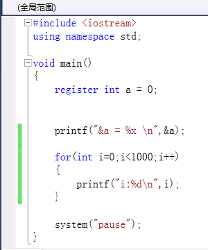

register關(guān)鍵字請求編譯器讓變量直接放CPU內(nèi)部寄存器里面,而不是通過內(nèi)存尋址訪問,速度。

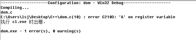

C語言中,register修飾的變量不能取地址,去寄存器變量的地址在C語言里面是會出錯的。

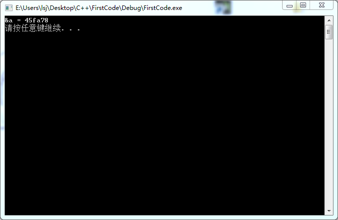

同樣的代碼我們放到C++編譯環(huán)境下,發(fā)現(xiàn)編譯是通過的!
C++中依然支持register關(guān)鍵字C++編譯器有自己的優(yōu)化方式,不使用register也可能做優(yōu)化并且C++中可以取得register變量的地址,C++編譯器發(fā)現(xiàn)程序中需要取register變量的地址時,register對變量的聲明變的無效。早期C語言編譯器不會對代碼進行優(yōu)化,因此register變量是個很好的補充。

for循環(huán)這種頻繁使用i的地方,C++編譯器會做優(yōu)化,將變量i放到寄存器里面,加快程序的執(zhí)行速度。也就是C++即使不用關(guān)鍵字register也會優(yōu)化。
