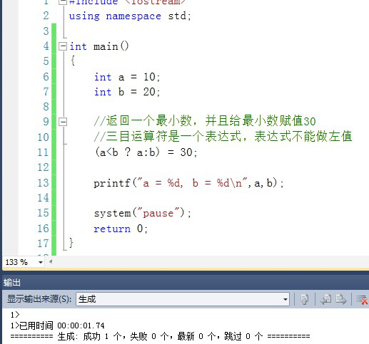

C++,表達式返回的是變量的本身,也就是返回的變量a。
C++中編譯同樣的代碼:

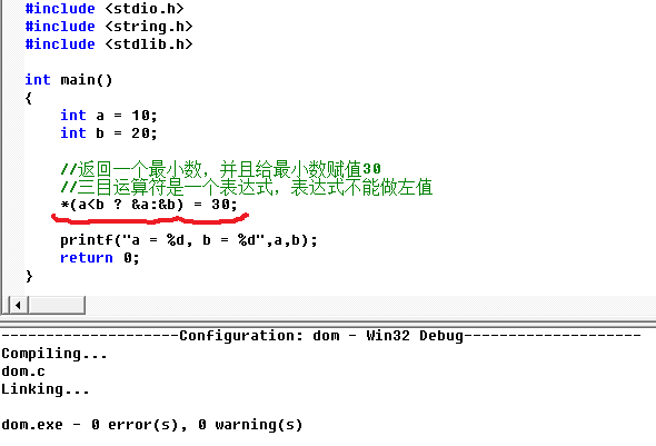

那么在C語言如何實現同樣的效果呢?
我們想一下,如果想表達式能當左值,就是說三目表達式應該返回一個內存空間!也就是內存的首地址!內存的首地址是什么呢?就是指針吧。
a<b ? a:b 這個表達式就算完畢之后,我不想讓它返回a的值10,如果我能返回a的地址,然后再給這個地址賦值那就可以了。

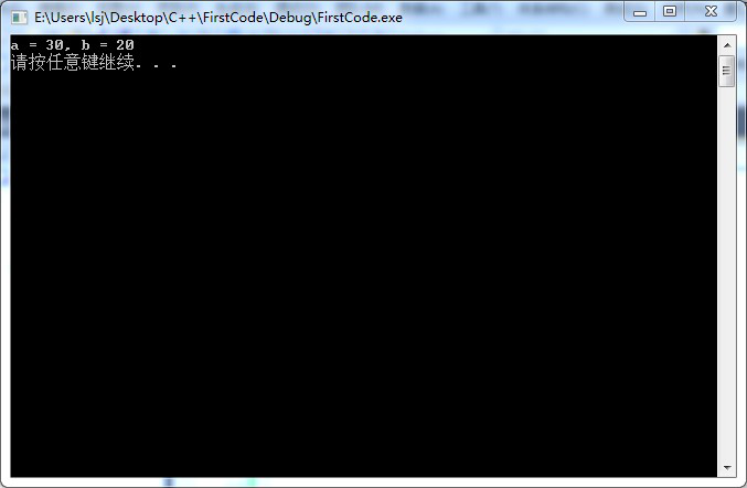

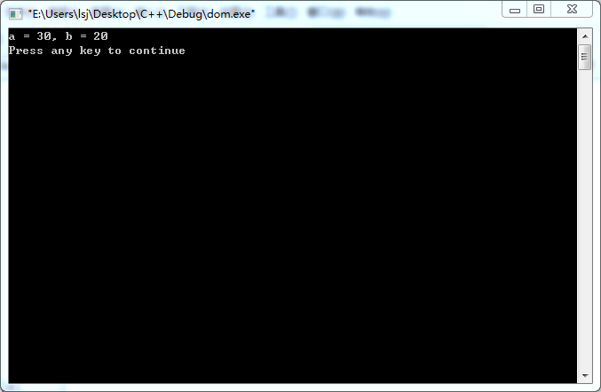

我可以這么寫:(a < b ? &a : &b) = 30,通過這個地址就可以間接修改指針指向的內存空間,也就間接修改了a的值,注意在括號前面再加上星號“ * ”就是修改對應的值了。我們修改后再運行發(fā)現C++運行是一樣的。
所以C++編譯器是幫我們程序員完成了取地址的工作。
