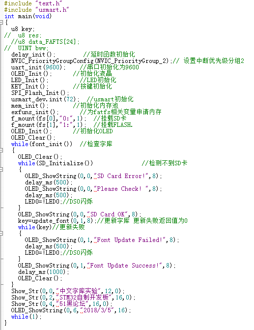

本人學(xué)生水平一般,沒有錢購買stm32的開發(fā)板,最近使用手頭有的一些元件,制作了一塊主控芯片為stm32f103c8t6的開發(fā)板。
這兩天研究了一下中文字庫的實現(xiàn),采用W25Q64存儲了GBK碼的中文字庫,顯示到oled 的屏幕上。
實現(xiàn)方法主要是通過fatfs文件系統(tǒng)讀取sd卡中的字庫文件,將字庫文件寫入到flash中,然后根據(jù)漢字的GBK碼計算出漢字點陣存放的地址,讀取之后顯示在oled屏幕上。也可以通過串口發(fā)送字庫文件到單片機(jī),然后在寫入到flash中,方法都差不多。
#include "led.h"
#include "delay.h"
#include "sys.h"
#include "oled.h"
#include "key.h"
#include "flash.h"
#include "mmc_sd.h"
#include "malloc.h"
#include "usart.h"
#include "ff.h"
#include "exfuns.h"
#include "fontupd.h"
#include "text.h"
#include "usmart.h"
int main(void)
        u8 key;
//        u8 res;
        //u8 data_FAFTS[24];
//        UINT bww;
        delay_init();                     //延時函數(shù)初始化
        NVIC_PriorityGroupConfig(NVIC_PriorityGroup_2);// 設(shè)置中斷優(yōu)先級分組2
        uart_init(9600);                 //串口初始化為9600
        OLED_Init();                        //初始化液晶
        LED_Init();         //LED初始化
        KEY_Init();                                //按鍵初始化
        SPI_Flash_Init();
        usmart_dev.init(72);        //usmart初始化
         mem_init();                                //初始化內(nèi)存池
         exfuns_init();                        //為fatfs相關(guān)變量申請內(nèi)存
  f_mount(fs[0],"0:",1);         //掛載SD卡
         f_mount(fs[1],"1:",1);         //掛載FLASH.
        OLED_Init();                        //初始化OLED
        OLED_Clear();
        while(font_init())         //檢查字庫
                OLED_Clear();
                while(SD_Initialize())                                                        //檢測不到SD卡
                        OLED_ShowString(0,0,"SD Card Error!",8);
                        delay_ms(500);
                        OLED_ShowString(0,0,"Please Check! ",8);
                        delay_ms(500);
                        LED0=!LED0;//DS0閃爍
                OLED_ShowString(0,0,"SD Card OK",8);
                key=update_font(0,1,8);//更新字庫 更新失敗返回值為0
                while(key)//更新失敗
                        OLED_ShowString(0,1,"Font Update Failed!",8);
                        delay_ms(500);
                        LED0=!LED0;//DS0閃爍
                OLED_ShowString(0,1,"Font Update Success!",8);
                delay_ms(1000);
                OLED_Clear();
        Show_Str(0,0,"中文字庫實驗",12,0);
        Show_Str(0,2,"STM32自制開發(fā)板",16,0);
        Show_Str(0,4,"51黑論壇",16,0);
        OLED_ShowString(0,6,"2018/3/5",16);
        while(1);
