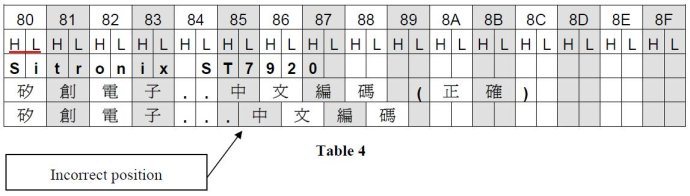

    關(guān)于編碼在DDRAM中的存儲(chǔ)需要說明事項(xiàng)如下:
    1)、每次對DDRAM的操作單位是一個(gè)字,也就是2個(gè)字節(jié),當(dāng)往DDRAM寫入數(shù)據(jù)時(shí),首先寫地址,然后連續(xù)送入2個(gè)字節(jié)的數(shù)據(jù),先送高字節(jié)數(shù)據(jù),再送低字節(jié)數(shù)據(jù)。讀數(shù)據(jù)時(shí)也是如此,先寫地址,然后讀出高字節(jié)數(shù)據(jù),再讀出低字節(jié)數(shù)據(jù)(讀數(shù)據(jù)時(shí)注意先假讀一次)。
    2)、顯示ASCII碼半寬字符時(shí),往每個(gè)地址送入2個(gè)字節(jié)的ASCII編碼,對應(yīng)屏幕上的位置就會(huì)顯示2個(gè)半寬字符,左邊的為高字節(jié)字符,右邊的為低字節(jié)字符。
    3)、顯示漢字時(shí),漢字編碼的2個(gè)字節(jié)必須存儲(chǔ)在同一地址空間中,不能分開放在2個(gè)地址存放,否則顯示的就不是你想要的字符。每個(gè)字中的2個(gè)字節(jié)自動(dòng)結(jié)合查找字模并顯示字符。所以,如果我們往一個(gè)地址中寫入的是一個(gè)漢字的2字節(jié)編碼就會(huì)正確顯示該字符,編碼高字節(jié)存放在前一地址低字節(jié),編碼低字節(jié)存放在后一地址高字節(jié),顯然他們就不會(huì)結(jié)合查找字模,而是與各地址相應(yīng)字節(jié)結(jié)合查找字模。
    4)、因?yàn)榭刂破鱏T7920提供了4個(gè)自定義字符,所以這4個(gè)自定義字符也是可以顯示出來的,同樣這4個(gè)自定義字符也是采用編碼的方式,但是這4個(gè)字符的編碼是固定的,分別是0000H,0002H,0004H,0006H。如下圖所示:

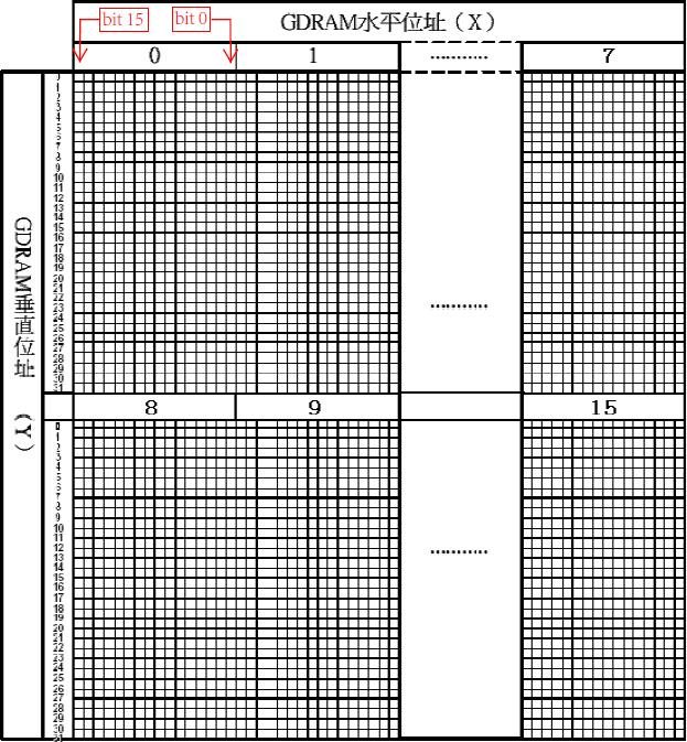

GDRAM:(繪圖顯示RAM)
繪圖RAM的空間結(jié)構(gòu)如下圖所示:
這些都是點(diǎn)陣,繪圖RAM就是給這些點(diǎn)陣置1或置0,可以看到其實(shí)它本來是32行×256列的,但是分成了上下兩屏顯示,每個(gè)點(diǎn)對應(yīng)了屏幕上的一個(gè)點(diǎn)。要使用繪圖功能需要開啟擴(kuò)展指令。然后寫地址,再讀寫數(shù)據(jù)。
    GDRAM的讀寫:
    首先說明對GDRAM的操作基本單位是一個(gè)字,也就是2個(gè)字節(jié),就是說讀寫GDRAM時(shí)一次最少寫2個(gè)字節(jié),一次最少讀2個(gè)字節(jié)。
    寫數(shù)據(jù):先開啟擴(kuò)展指令集(0x36),然后送地址,這里的地址與DDRAM中的略有不同,DDRAM中的地址只有一個(gè),那就是字地址。而GDRAM中的地址有2個(gè),分別是字地址(列地址/水平地址X)和位地址(行地址/垂直地址Y),上圖中的垂直地址就是00H~31H,水平地址就是00H~15H,寫地址時(shí)先寫垂直地址(行地址)再寫水平地址(列地址),也就是連續(xù)寫入兩個(gè)地址,然后再連續(xù)寫入2個(gè)字節(jié)的數(shù)據(jù)。如圖中所示,左邊為高字節(jié)右邊為低字節(jié)。為1的點(diǎn)被描黑,為0的點(diǎn)則顯示空白。這里列舉個(gè)寫地址的例子:寫GDRAM地址指令是0x80+地址。被加上的地址就是上面列舉的X和Y,假設(shè)我們要寫第一行的2個(gè)字節(jié),那么寫入地址就是0x00H(寫行地址)然后寫0x80H(列地址),之后才連續(xù)寫入2個(gè)字節(jié)的數(shù)據(jù)(先高字節(jié)后低字節(jié))。再如寫屏幕右下角的2個(gè)字節(jié),先寫行地址0x9F(0x80+32),再寫列地址0x8F(0x80+15),然后連續(xù)寫入2個(gè)字節(jié)的數(shù)據(jù)。編程中寫地址函數(shù)中直接用參數(shù)(0x+32),而不必自己相加。
    讀數(shù)據(jù):先開啟擴(kuò)展指令集,然后寫行地址、寫列地址,假讀一次,再連續(xù)讀2字節(jié)的數(shù)據(jù)(先高字節(jié)后低字節(jié))。

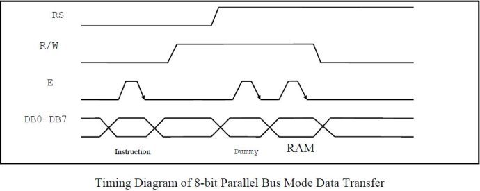

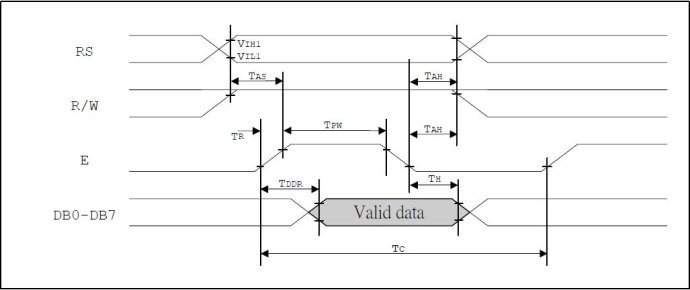

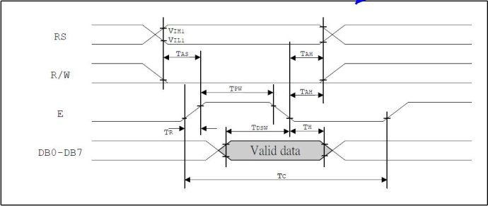

讀寫時(shí)序:
讀寫時(shí)序圖如下:(上圖為寫,下圖為讀)

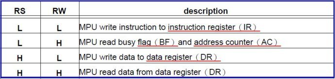

時(shí)序圖中的信號引腳就是12864主要的引腳,分別是:
RS:命令/數(shù)據(jù)寄存器選擇端
WR:讀寫控制端
E:使能端
DB7~DB0:數(shù)據(jù)端
所有對12864的操作都是圍繞著幾根引腳展開的。包括寫命令、寫數(shù)據(jù)、讀數(shù)據(jù)、讀狀態(tài)就是通過這些引腳的高低電平搭配來實(shí)現(xiàn)的。
根據(jù)時(shí)序圖可以編寫相應(yīng)的寫命令函數(shù)、寫數(shù)據(jù)函數(shù)、讀數(shù)據(jù)函數(shù)、讀狀態(tài)函數(shù)。需要的注意的是有效數(shù)據(jù)出現(xiàn)的那段時(shí)間Tc必須合適,不能太短,否則會(huì)造成讀寫失敗。
給出幾個(gè)函數(shù)示例:

先明確的要點(diǎn),GDRAM是32行×16字。寫數(shù)據(jù)之前必須先送行地址,然后送列地址。讀寫的基本操作單元是字(2個(gè)字節(jié))。讀寫完一個(gè)字后地址指針在本行自動(dòng)加一,到達(dá)行末則返回行首地址(地址循環(huán))。
我們這里先以一個(gè)畫點(diǎn)函數(shù)函數(shù)為例,然后再根據(jù)畫點(diǎn)函數(shù)寫一個(gè)繪制矩形的函數(shù)
先建一個(gè)坐標(biāo)左上角為(0,0),右下角為(63,127)。
畫點(diǎn)原理:由于GDRAM的讀寫基本操作單元是字,那么我們需要畫一個(gè)點(diǎn)但是又不改變其他點(diǎn)的內(nèi)容,那么需要把該點(diǎn)所處的字中的2個(gè)字節(jié)均讀出,然后再單獨(dú)修改我們需要畫的那個(gè)點(diǎn)(其他位保持不變),最后把該字再寫回去。
因此,涉及的操作有先讀GDRAM,再寫GDRAM,再顯示GDRAM。

樓主請問80H-8FH不是16個(gè)字節(jié),怎么是32個(gè)呢。
我也很想知道為什么不是16個(gè)

ID:885251 發(fā)表于 2021-2-21 00:53 | 只看該作者
小_人物 發(fā)表于 2018-6-3 10:35
這個(gè)應(yīng)該是中文顯示下的32個(gè)字節(jié),中文編碼中一個(gè)中文應(yīng)該占兩個(gè)字節(jié)

80H-8FH不是16個(gè)字節(jié),怎么是32個(gè)呢  這個(gè)應(yīng)該是中文顯示下的32個(gè)字節(jié),中文編碼中一個(gè)中文應(yīng)該占兩個(gè)字節(jié)
樓上解釋的對。
