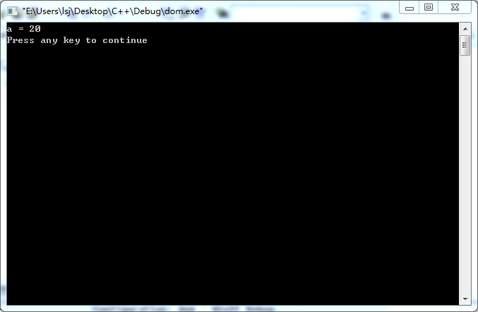

定義一個(gè)指向變量a的指針變量p,通過指針修改指針p所指向位置的值,也就是a的值,編譯運(yùn)行:
下載附件
2018-3-8 22:40 上傳

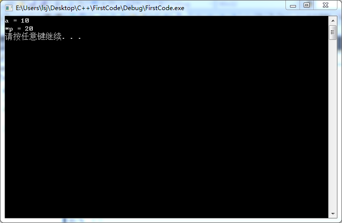

我們發(fā)現(xiàn)a的值變成了20,被修改了! 也就是說我們通過指針間接修改了a的值,也就是說在c語言中const是個(gè)“冒牌貨”。

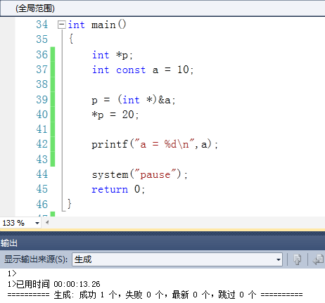

同樣的代碼,我們運(yùn)行在C++環(huán)境下:
下載附件
2018-3-8 22:40 上傳
下載附件
2018-3-8 22:40 上傳
發(fā)現(xiàn)運(yùn)行結(jié)果跟C語言環(huán)境不同,在C++中并沒有改變變量a的值。 所以,在C++中,const是一個(gè)真正的常量。

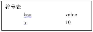

問題原因分析: 因?yàn)?/font>C++編譯器對const做了加強(qiáng),當(dāng)C++編譯器掃描到const常量聲明時(shí),它不會(huì)像C語言一樣為const單獨(dú)分配內(nèi)存。 在C++中,int const a = 10;之后,C++編譯器會(huì)將a放到一個(gè)符號(hào)表里面,符號(hào)表的存在形式:
下載附件
2018-3-8 22:41 上傳

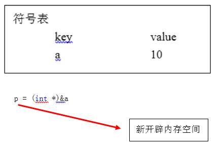

我們定義常量a=10,key就是a,value就是10,這個(gè)值就是鎖死了,不能變的,當(dāng)使用a的時(shí)候,就會(huì)從符號(hào)表里面把10拿出來。 當(dāng)對a變量取地址的時(shí)候,C++編譯器會(huì)為a單獨(dú)的開辟一塊內(nèi)存空間,p = (int *)&a;然后這個(gè)內(nèi)存空間賦給指針p,就是p指向這個(gè)內(nèi)存空間。

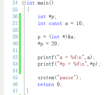

通過*p去間接修改的值,是這個(gè)新開辟的內(nèi)存空間的值,而不是符號(hào)表中a的值,我們讓*p=20、30、100…修改的都是新開辟內(nèi)存空間中的值。我們可以通過打印*p去驗(yàn)證這兩個(gè)區(qū)域并不是一回事。
