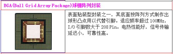

芯片封裝簡介

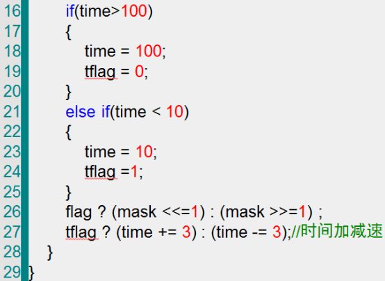

加減速流水燈

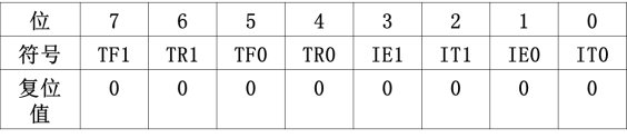

TCON定時(shí)器控制寄存器的位分配(地址0x88、可位尋址
TCON——定時(shí)器控制寄存器的位描述
