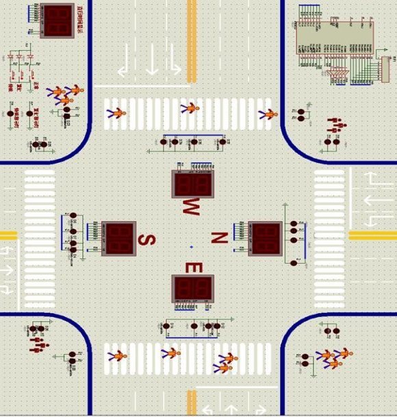

第 5 章              仿真設(shè)計(jì) 24
51 PROTEUS 仿真 24
52 硬件實(shí)物演示圖片及簡(jiǎn)單介紹 25

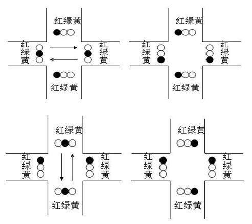

21 單片機(jī)交通控制系統(tǒng)通行方案
系統(tǒng)的主控制器用的是 STC89C52單片機(jī),能夠協(xié)調(diào)控制其余模塊工作;紅外接收系 統(tǒng)以及按鍵可以切換系統(tǒng)的工作模式:正常模式,上下班高峰模式,還有特殊深夜模 式。系統(tǒng)在正常模式時(shí),紅燈等待時(shí)間設(shè)為90秒;上下班高峰模式下,紅燈的等待時(shí)間 可以設(shè)為40秒,特殊深夜模式時(shí)則無(wú)需等待時(shí)間,只有黃燈閃爍提醒。交通燈系統(tǒng)的 顯示模塊可以指引車輛的通行,晶體數(shù)碼管可以顯示交通紅綠燈轉(zhuǎn)換的等待時(shí)間,車 輛及行人可以看剩余判斷自己是否能夠安全通過(guò),如果不能則等待下一次綠燈。下面 是正常模式時(shí)的通行方案設(shè)計(jì):
設(shè)在十字路口,分為東西向和南北向,在任意時(shí)刻只有一個(gè)方向通行,另一方向 禁行,持續(xù)一定時(shí)間,經(jīng)過(guò)短暫的過(guò)渡時(shí)間,將通行禁行方向?qū)Q。其具體狀態(tài)如圖
2-1所示。說(shuō)明:黑色表示亮,白色表示滅。交通狀態(tài)從狀態(tài)1開(kāi)始變換,直至狀態(tài)6然 后循環(huán)至狀1,周而復(fù)始,直至狀態(tài)6然后循環(huán)至狀態(tài)1,通過(guò)具體的路口交通燈狀態(tài)的 演示分析我們可以把這四個(gè)狀態(tài)歸納如下,正常模式交通狀態(tài)如圖2-1所示:
東西方向紅燈滅,同時(shí)綠燈亮,南北方向黃燈滅,同時(shí)紅燈亮,倒計(jì)時(shí) 90 秒。此狀態(tài)下,東西向禁止通行,南北向允許通行。 東西方向綠燈滅,同時(shí)黃燈亮,南北方向紅燈亮,倒計(jì)時(shí) 3 秒。此狀態(tài)下,除了已經(jīng)正在通行中的其他所以車輛都需等待狀態(tài)轉(zhuǎn)換。
南北方向紅燈滅,同時(shí)綠燈亮,東西方向黃燈滅,同時(shí)紅燈亮,倒計(jì)時(shí) 90 秒。此 狀態(tài)下,東西向允許通行,南北向禁止通行。
南北方向綠燈滅,同時(shí)黃燈亮,東西方向紅燈亮,倒計(jì)時(shí) 3 秒。此狀態(tài)下,除了 已經(jīng)正在通行中的其他所以車輛都需等待狀態(tài)轉(zhuǎn)換。
如果是上下班高峰模式時(shí),則紅燈的等待時(shí)間設(shè)為 40 秒,其余不變,因此不多說(shuō)明。
用圖表表示燈狀態(tài)和行止?fàn)顟B(tài)的關(guān)系如表 2-1:

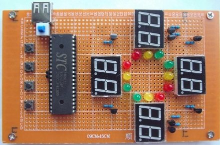

本設(shè)計(jì)主要由 STC89C52單片機(jī)(控制器)、交通燈的顯示模塊、紅外接收模塊、數(shù)
碼管、按鍵等組成。選用設(shè)備:9*15萬(wàn)能板1個(gè),STC89C52單片機(jī)1片,共陰極的七段 數(shù)碼管4個(gè),紅外接收器,電容電阻雙向晶閘管若干,紅、黃、綠 LED 燈各4個(gè),開(kāi)關(guān) 鍵盤、連線等。

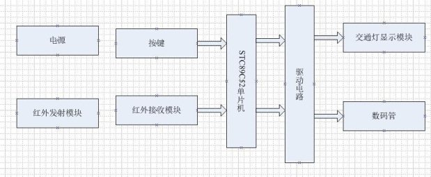

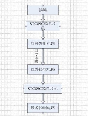

系統(tǒng)總框圖如圖3-1所示。
圖 3-1 系統(tǒng)總框圖
本設(shè)計(jì)的控制器選用 STC89C52單片機(jī),控制系統(tǒng)的正常運(yùn)行。本系統(tǒng)有3種運(yùn) 行模式,普通模式和上下班高峰模式,深夜模式。可通過(guò)按鍵或紅外遙控對(duì)系統(tǒng)運(yùn)行模 式進(jìn)行切換。按鍵切換適于值班人員使用,而紅外遙控切換適于交警巡查時(shí)使用,方 便快捷�,F(xiàn)簡(jiǎn)要介紹該系統(tǒng)工作原理:STC89C52單片機(jī)通過(guò)鎖存器控制數(shù)碼管的紅綠 燈等待時(shí)間,東南西北的數(shù)碼管顯示時(shí)間相同。P1口的管腳2~7控制交通燈顯示。P1口 的2~4管腳控制東西兩道的交通燈顯示,而 P1口的5~7管腳控制南北道的兩組交通燈的 顯示,這兩組紅綠燈同樣通過(guò)單片機(jī)控制顯示相同顏色的指示燈并且切換時(shí)間相同。 P3口的三個(gè)管腳接按鍵,該按鍵可控制系統(tǒng)的運(yùn)行模式。INT0和 INT1兩個(gè)管腳接紅外 的發(fā)射模塊,復(fù)位管腳接紅外接收模塊,通過(guò)該接口可以進(jìn)行紅外線遙控切換系統(tǒng)運(yùn) 行的模式。

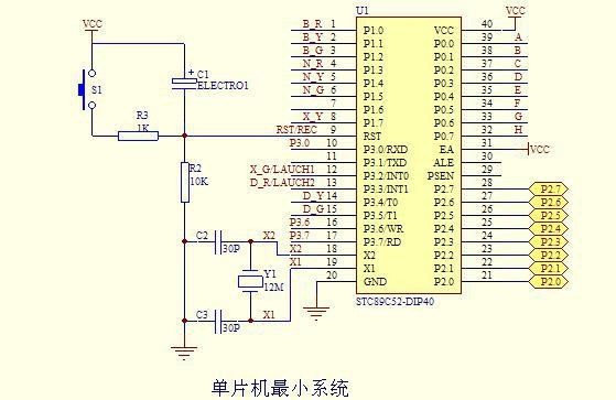

3.2 單片機(jī)最小系統(tǒng)
MCS-51 系列單片機(jī)中的 8031、8051 及 8751 都采用的是 40Pin 封裝雙列的直接型 DIP 結(jié)構(gòu),下圖是單片機(jī)最小系統(tǒng)的引腳配置,在 40 個(gè)引腳里,有正極電源線和接地 線兩根,外面還配有石英振蕩器的兩根時(shí)鐘線,4 組 8 位一共是 32 個(gè) I/O 口,中斷口 與 P3 口的連線復(fù)用。單片機(jī)最小系統(tǒng)如圖 3-2 所示。
3.2.1 時(shí)鐘電路
XTAL1 為片內(nèi)振蕩器反相放大器的一個(gè)輸入端,XTAL2 為輸出端,當(dāng)外部振蕩器 振蕩時(shí),外部振蕩的信號(hào)直接加載到 XTAL1 上,XTAL2 為懸空狀態(tài)。內(nèi)部方式振蕩時(shí), 發(fā)生器對(duì)振蕩脈沖進(jìn)行二分頻,晶振為 12MHz,時(shí)鐘頻率為 6MHz。晶振頻率可在
1MHz-24MHz 內(nèi)隨便選擇。電容大小在 30PF 左右。系統(tǒng)的時(shí)鐘電路設(shè)計(jì)采用的是內(nèi)部方 式,就是用芯片內(nèi)自帶的一個(gè)振蕩電路。STC89C52 單片機(jī)中有一個(gè)高增益的反相放大 器可構(gòu)成振蕩器。兩個(gè)引腳 XTAL1、XTAL2 分別為該放大器的輸入、輸出端。該放大器 和片外晶體諧振器構(gòu)成了自激振蕩器。外接的晶體諧振器還有電容 C2 和 C3 組成了一 個(gè)并聯(lián)的諧振電路,接至放大器的一個(gè)反饋回路。雖然對(duì)于外接電容取值沒(méi)有十分嚴(yán) 格的要求,但是電容的取值會(huì)影響震蕩器的頻率、震蕩器的穩(wěn)定程度、起振的速度以 及溫度的穩(wěn)定程度。所以,該系統(tǒng)電路的晶體振蕩器的值是 12MHz,電容應(yīng)最好選擇陶 瓷電容,其電容值大概是 22μF。焊接刷電路板要注意,把晶體振蕩器和電容應(yīng)安裝在 單片機(jī)芯片的附近,這樣可以有效的減少寄生電容,從而更好地使震蕩器穩(wěn)定工作。
3.2.2 復(fù)位電路
振蕩器在運(yùn)行時(shí),有兩個(gè)機(jī)器運(yùn)行周期(即 24 個(gè)振蕩周期)以上的高電平出現(xiàn) 在這個(gè)引腳的時(shí)候,單片機(jī)將復(fù)位,這個(gè)引腳如果保持高電平,那么芯片便會(huì)循環(huán)復(fù) 位。復(fù)位后 P0-P3 口都置 1,引腳呈高電平,而程序計(jì)數(shù)器以及特殊功能寄存器 SFR都全部清零。當(dāng)復(fù)位腳從高電平變成低電平的時(shí)候,芯片為 ROM 的 00H 處開(kāi)始運(yùn)行程
序。外部復(fù)位電路能夠?qū)崿F(xiàn)電路的復(fù)位,片內(nèi)的復(fù)位電路由復(fù)位引腳 RST 經(jīng)過(guò)斯密特 觸發(fā)器和外部復(fù)位電路來(lái)連接,斯密特觸發(fā)器可以抑制噪聲,在輸出的每個(gè)機(jī)器周期 時(shí)復(fù)位電路進(jìn)行采樣。復(fù)位電路一般采用上電復(fù)位和按鈕開(kāi)關(guān)復(fù)位的方式,該電路系 統(tǒng)采用的是上電與按鈕復(fù)位電路。時(shí)鐘頻率為 6MHz 時(shí),C 取 22μF,Rs 約為 200Ω, Rk 約為 1K。復(fù)位操作不會(huì)對(duì)內(nèi)部 RAM 有所影響。

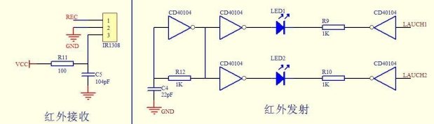

紅外遙控系統(tǒng)是由發(fā)射部分與接收部分構(gòu)成,控制是通過(guò)專用的編碼/解碼的集成 電路進(jìn)行的。紅外接收系統(tǒng)的原理:內(nèi)置的接收管先將紅外線發(fā)射管的光信號(hào)轉(zhuǎn)為電 信號(hào),該信號(hào)通過(guò) IC 內(nèi)部放大器放大,再通過(guò)自動(dòng)增益控制、帶通濾波、解調(diào)變、 波形整形,最后還原成遙控器發(fā)射的初始編碼,通過(guò)接收頭的信號(hào)輸出腳輸入至電器 上的編碼來(lái)識(shí)別電路。
當(dāng)然紅外遙控需要一個(gè)遙控器,讓交通管理人員可以進(jìn)行遠(yuǎn)程遙控,遙控器選用 高性能的紅外線編碼發(fā)射器,在整個(gè)遙控系統(tǒng)中采用單片機(jī)進(jìn)行接收解碼,可以輸出 多路控制信號(hào)。紅外遙控運(yùn)用示意圖如圖3-5所示。

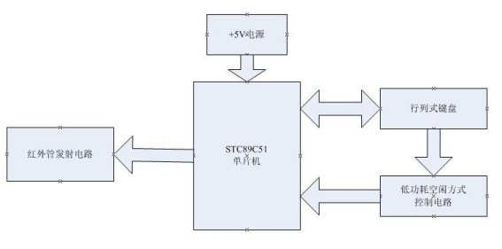

3.3.1 單片機(jī)紅外遙控發(fā)射器設(shè)計(jì)原理
單片機(jī)的紅外遙控發(fā)射器是由電源、單片機(jī)、行列式鍵盤、控制電路、紅外發(fā)射 電路。
單片機(jī)待機(jī)時(shí)保持功耗低的狀態(tài),使用空閑的節(jié)電工作模式。在按下遙控裝置的 按鍵時(shí),外部中斷1就立即產(chǎn)生了中斷請(qǐng)求,讓單片機(jī)立馬切換為工作狀態(tài),確認(rèn)下鍵 盤按下的按鍵,在按鍵被確認(rèn)以后,控制的軟件就會(huì)啟動(dòng)定時(shí)器 T0、T1和 T1,用來(lái)作 為發(fā)射時(shí)間的控制器,紅外線發(fā)射頻率控制器為 T0,T0定時(shí)溢出時(shí),,紅外管接口電平 通過(guò)中斷程序反轉(zhuǎn)一次,定時(shí)器的初始值設(shè)定不同,不同發(fā)射頻率就會(huì)被傳輸?shù)捷敵?口和輸入口。在定時(shí) T1溢出時(shí),中斷程序就會(huì)關(guān)閉 T0定時(shí)器,而紅外線發(fā)射也隨之停 止。其原理框圖如圖3-6。
圖3-6 紅外發(fā)射電路框圖
圖3-7 紅外接收電路框圖
3.3.2 單片機(jī)紅外遙控接收器設(shè)計(jì)原理
單片機(jī)、紅外遙控接收電路、狀態(tài)指示電路、控制電路以及單片機(jī)的一些外圍電
路組成單片機(jī)紅外遙控接收器。
使用單片機(jī)中的 T0來(lái)做紅外脈沖計(jì)數(shù)器,T1來(lái)做計(jì)數(shù)時(shí)間控制器。接收管收到收 個(gè)紅外脈沖后,就觸發(fā)外部中斷1,計(jì)數(shù)器 T0、定時(shí)器 T1就開(kāi)始工作。當(dāng)定時(shí)溢出時(shí), 計(jì)數(shù)器 T0被中斷程序隨之關(guān)閉,通過(guò)判定所讀入的計(jì)數(shù)數(shù)值,來(lái)定下將操作的對(duì)象(遙 控按鍵)對(duì)它進(jìn)行相對(duì)的操作,控制電路來(lái)控制負(fù)載的狀態(tài)。下圖3-7為紅外遙控接收 器設(shè)計(jì)原理框圖。

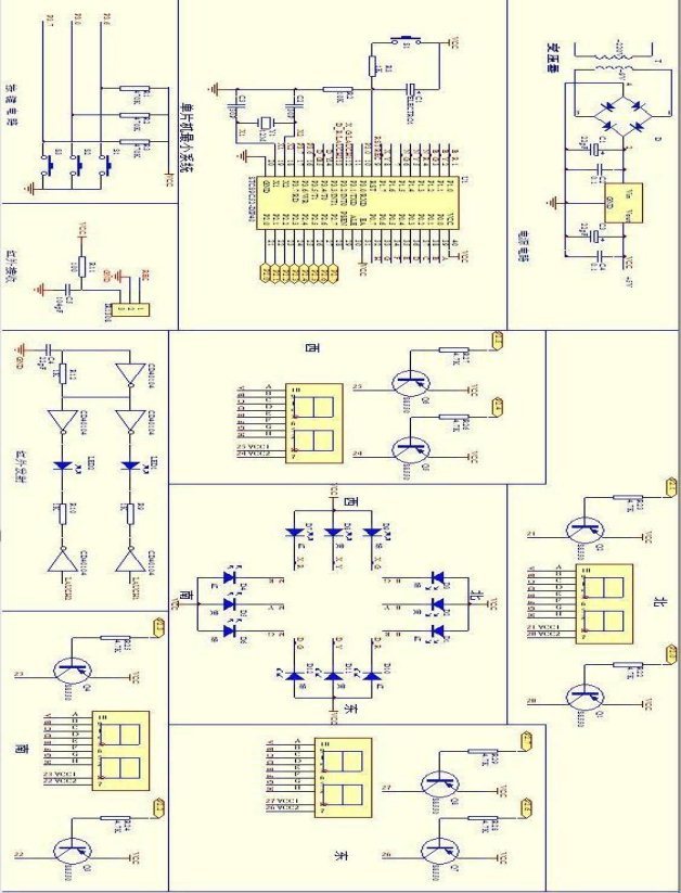

3.4.1 交通燈電路圖

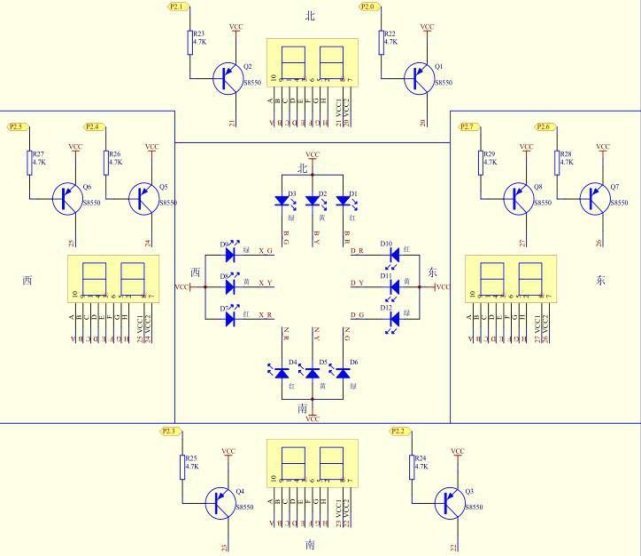

交通燈電路如圖 3-8 所示。
圖 3-8 交通燈電路圖
圖中大部分連線采用總線形式。共四個(gè)二位陰極數(shù)碼管,這四個(gè)數(shù)碼管分別用
來(lái)顯示四個(gè)路口的倒計(jì)時(shí),數(shù)碼管的陽(yáng)極都接到 STC89C52 的 P0 口,陰極接到 P2 口; 共 12 個(gè)發(fā)光二極管,其中 4 個(gè)綠色發(fā)光二極管,4個(gè)紅色發(fā)光二極管,4 個(gè)黃色發(fā)光 二極管,四個(gè)路口每個(gè)路口各有一個(gè)紅(禁行)、一個(gè)黃(警告)發(fā)光二極管,一個(gè)綠 色發(fā)光二極管(通行),四個(gè)人行道,每個(gè)人行道兩邊各有一紅、黃、綠發(fā)光二極管, 另外一個(gè)按鍵按鈕用于繁忙模式和夜間模式的轉(zhuǎn)換,其中四個(gè)路口的二極管接到 P1 口, 人行道的發(fā)光二極管接到 P3 口,繁忙模式和特殊模式的指示燈接 P2 口。

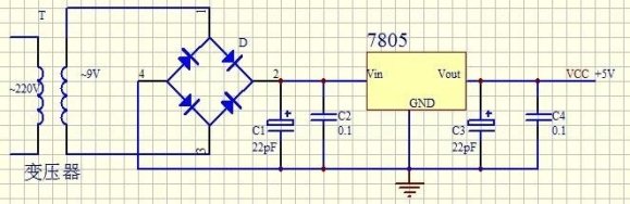

該電路為一個(gè)輸出+5V 直流電壓的穩(wěn)壓電源電路。IC 采用集成穩(wěn)壓器 7805,C1、C
3 分別為輸入端和輸出端濾波電容,RL 為負(fù)載電阻。當(dāng)輸出電較大時(shí),7805 應(yīng)配上散 熱板。電源電路圖如圖 3-9 所示。
圖 3-9 電源電路圖
如圖所示,220V 的交流電壓經(jīng)過(guò)一個(gè)變壓器生成一個(gè) 9V 的交流電壓,通過(guò)轉(zhuǎn)換電 路進(jìn)入集成穩(wěn)壓器 7805,最終輸出一個(gè)+5V 的直流電壓,可以提供穩(wěn)定的電源。

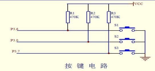

按鍵電路如圖 3-10 所示。
本設(shè)計(jì)設(shè)置了有 3 個(gè)按鍵——S1:S 鍵接 P3.6,S2:J 鍵接 P3.0,S3:F 鍵接 P3.7。 每個(gè)按鍵一端接地,另一端接上拉電阻。低電平有效,當(dāng)按鍵按下端口接地,單片機(jī)捕獲 到低電平,從而知道相應(yīng)的輸入信息。
按鍵功能如下:S 鍵是用來(lái)啟動(dòng)正常模式,J 鍵是用來(lái)啟動(dòng)上下班高峰的繁忙模式,F(xiàn) 鍵是用來(lái)啟動(dòng)深夜特殊模式。

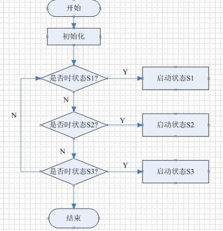

全部控制程序?qū)嶋H上分為若干模塊:鍵盤設(shè)置處理程序,狀態(tài)燈控制程序,LED 顯 示程序,消抖動(dòng)延時(shí)程序,中斷服務(wù)子程序等。交通燈的總流程圖如圖 4-1 所示。
圖 4-1 主程序流程圖
電路系統(tǒng)上電,設(shè)置初始紅燈等待時(shí)間 90 秒,即 S1 狀態(tài)為正常模式狀態(tài),即在 非上下班高峰時(shí)段,此時(shí)交通燈正常運(yùn)行,紅燈等待時(shí)間為 90 秒;S2 為上下班高峰繁 忙模式,此時(shí)通過(guò)紅外遙控或者按鍵來(lái)轉(zhuǎn)換交通燈的運(yùn)行模式,紅燈等待時(shí)間為 40 秒; S3 為深夜特殊模式,此時(shí)通過(guò)紅外遙控或者按鍵可以控制,無(wú)需紅燈等待時(shí)間。

PROTEUS 仿真圖如圖 5-1 所示。
圖 5-1 PROTEUS 仿真圖
本設(shè)計(jì)完全用仿真軟件在電腦上對(duì)目標(biāo)電路原理圖和程序進(jìn)行檢測(cè)和調(diào)試。調(diào)試 過(guò)程中單片機(jī)相應(yīng)輸入端由通用鍵盤和鼠標(biāo)設(shè)定,運(yùn)行狀態(tài)、各寄存器狀態(tài)、端口狀 態(tài)等都可以在指定的窗口區(qū)域顯示出來(lái),以確定程序運(yùn)行有無(wú)錯(cuò)誤。
目標(biāo)程序糾錯(cuò):該階段工作通常在目標(biāo)程序編輯時(shí)就完成。一般來(lái)說(shuō),仿真軟件 能為用戶輸入的程序指令糾錯(cuò),包括書(shū)寫格式、標(biāo)號(hào)未定義或多重定義、轉(zhuǎn)移地址溢 出等錯(cuò)誤。
整體程序調(diào)試:即把各子程序整體連起來(lái)進(jìn)入到綜合電路調(diào)試,看是否能實(shí)現(xiàn)預(yù)計(jì)的功能顯示。在這階段若發(fā)生故障,可以考慮各子程序在運(yùn)行時(shí)是否破壞現(xiàn)場(chǎng),數(shù)
據(jù)緩沖單元是否發(fā)生沖突,標(biāo)志位的建立和清除在設(shè)計(jì)上是否失誤,堆棧是否溢出, 輸入輸出狀態(tài)是否正常等。
5.2 硬件實(shí)物演示圖片及簡(jiǎn)單介紹
圖 5-2 實(shí)物正面圖
如圖 5-2 所示,這是一個(gè)簡(jiǎn)易的交通燈,主要有四個(gè)按鍵開(kāi)關(guān),一個(gè)作為控制器 的 STC89C52 芯片,四個(gè)雙位陰極數(shù)碼管顯示時(shí)間,十二個(gè)發(fā)光二極管表示通行狀態(tài)。
運(yùn)行中的實(shí)物圖展示:
圖 5-3 初始上電畫(huà)面
圖 5-3 為初始上電畫(huà)面,所有燈閃爍數(shù)次然后開(kāi)始正常運(yùn)行,通過(guò)此時(shí)的狀態(tài)能 觀察出 LED 燈的運(yùn)行情況,如有損壞,則上電時(shí)燈不會(huì)閃爍。
圖 5-4 運(yùn)行中交通燈效果展示
圖 5-4 所示狀態(tài)為南北為綠燈,東西為紅燈,即表示南北車輛通行,東西方向車 輛禁止通行。
圖 5-5 特殊深夜模式
圖 5-5 為深夜特殊模式圖,當(dāng)特殊深夜模式開(kāi)啟時(shí),四個(gè)方向上黃燈都開(kāi)始閃爍, 紅綠燈都停止燃亮,方便了深夜少數(shù)車輛的通行。當(dāng)深夜結(jié)束時(shí),可以通過(guò)按鍵來(lái)轉(zhuǎn) 換工作模式。

電路總圖:
