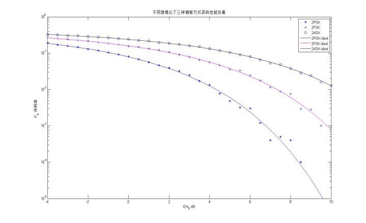

2ASK 2PSK 2FSK在不同信噪比下三種調(diào)制方式誤碼性能MATLAB仿真
信號(hào)檢測(cè)與估計(jì)中,在不同信噪比下對(duì)比2ASK 2PSK 2FSK三種不同調(diào)制方式的誤碼性能對(duì)比
  • 仿真結(jié)果圖
  • 結(jié)果分析
              采用相干解調(diào)時(shí),在誤碼率相同的情況下,所需要的信噪比2ASK比2FSK高3dB,2FSK比2PSK高3dB,2ASK比2PSK高6dB。反過(guò)來(lái),若信噪比r相同,2PSK系統(tǒng)的誤碼率比2FSK的小,2FSK系統(tǒng)的誤碼率比2ASK的小,相干解調(diào)的2PSK系統(tǒng)的誤碼率最小。由此看來(lái),在抗加性高斯白噪聲方面,相干2PSK性能最好,2FSK次之,2ASK最差。
