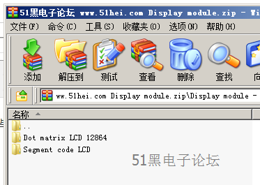

自己用到的段式液晶與點(diǎn)陣液晶的資料的一些分享
全部資料51hei下載地址:
Display module.zip (9.83 MB, 下載次數(shù): 260)
1.給ht1625發(fā)送命令控制字  數(shù)據(jù)必須是9位
2.ht1625初始化時(shí) 控制端口初始狀態(tài)為高電平
ht1625單片機(jī)源程序如下:
