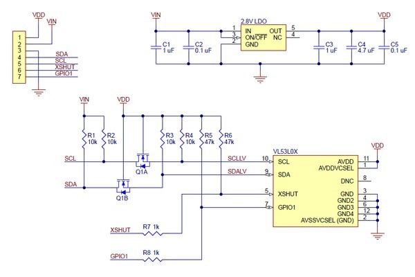

要點:XSHUT是VL53L0的休眠針腳,3.3v電平直接使用,也可串聯(lián)一個二極管,使用5v電平。當(dāng)XSHUT引腳拉低,傳感器進(jìn)入休眠模式,高電平是恢復(fù)工作。
相關(guān)文獻(xiàn):http://www.st.com/content/ccc/re ... s/en.DM00280486.pdf
相關(guān)庫: VL53L0X.rar (17 KB, 下載次數(shù): 35)
https://github.com/pololu/vl53l0x-arduino
原理圖:
源程序:
