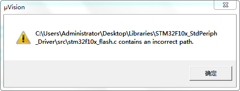

ID:210395 發(fā)表于 2018-3-24 22:45 | 顯示全部樓層 |閱讀模式
keil提示:contains an incorrect path

同時(shí)出現(xiàn)了一個(gè)錯(cuò)誤,雙擊錯(cuò)誤時(shí)彈出contains an incorrect path的窗口,
解決辦法:1.先檢查錯(cuò)誤,修改過(guò)來(lái),就行了
2.我的文件名是“單片機(jī)U1的數(shù)據(jù)發(fā)送程序.c”,出現(xiàn)錯(cuò)誤的是“的”后面那幾個(gè)字,于是修改一下這幾個(gè)字變成“單片機(jī)U1的發(fā)送程序.c”,之后從新編譯,就不會(huì)出現(xiàn)contains an incorrect path的提示了,但是頭文件依然沒(méi)有加載上,所以錯(cuò)誤還存在。

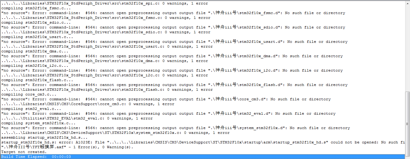

1、要在PROJECT-->OPTION FOR TARTET-->C51 的include path中設(shè)置你的頭文件的路徑
2、要避免過(guò)長(zhǎng)的文件名或者路徑名
3、最好不要在路徑中包含中文字符(雖然KEL支持),有好多編譯器不支持中文路徑,移植時(shí)候很容易忽視了,導(dǎo)致編譯通不過(guò),查不出原因

很可能是未添加頭文件路徑導(dǎo)致的
