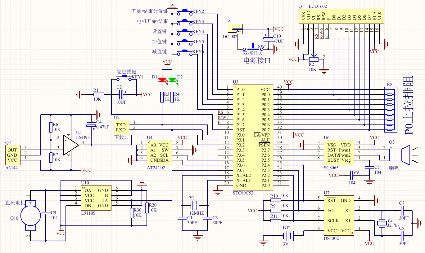

這是我做的一個車租車計費作品,用了兩個星期,附件里包含作品源代碼和芯片資料,清大家多多指教
電路原理圖如下:

ID:350994 發(fā)表于 2018-6-21 15:30 來自觸屏版 | 顯示全部樓層
問下那個為什么電機驅動信號為什么從p3.7輸出,而不是p1.1輸出?還有單脈沖產生部分可以用555單脈沖代替嗎?

能給講講工作原理嗎
ID:554397 發(fā)表于 2019-6-10 10:57 | 顯示全部樓層
那個DS1302兩個電源口可以一個接地嗎

具體的原理可以簡要說明一下嗎

請問霍爾傳感器是怎么計算距離的
