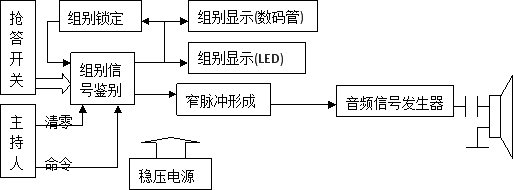

這是我做的八路數(shù)顯數(shù)字搶答器電路圖及仿真
里面為在multisim中的的電路圖,運行即可仿真。
電子課程設(shè)計題目
題目1 八路數(shù)顯數(shù)字搶答器
一、課題簡介及任務(wù)要求
搶答器是競賽問答中一種常用的必備裝置,智力競賽時,一般分為若干組,各組對主持人提出的問題進行搶答。搶答時,要判定哪組優(yōu)先,并予以指示和鳴叫。其設(shè)計包含了組合邏輯電路和時序邏輯電路的部分原理。本次八路數(shù)顯數(shù)字搶答器課題設(shè)計任務(wù)要求如下:
1)設(shè)計一個可同時供8名選手參賽的8路數(shù)字顯示搶答器,選手每人一個搶答按鈕,按鈕的編號與選手的編號相同。
2)搶答器具有優(yōu)先搶答的功能,先按按鈕的選手編號能被數(shù)字儲存顯示,并有聲音提示,表示搶答成功。同時能排除其它組的干擾信號,閉鎖其它各路輸入使其它組再按開關(guān)時失去作用。
3)主持人設(shè)置有控制開關(guān),可以手動清零復(fù)位。
4)完成電路的初步設(shè)計,對電路進行仿真調(diào)試,觀察和測量電路的性能指標(biāo)并調(diào)整部分元件參數(shù),達到設(shè)計功能或參數(shù)的各項要求。
二、設(shè)計方案及原理
根據(jù)任務(wù)要求,可以實現(xiàn)的方案很多,第一種方案是選用優(yōu)先編碼器將搶答者選出,然后送入鎖存器,鎖存器輸出經(jīng)過譯碼顯示,顯示出搶答者的編號,控制電路將編碼器置于禁止?fàn)顟B(tài),不允許其他參賽者搶答。第二種方案是將搶先按下按鈕的編號用鎖存器鎖存,然后送入專用頻道數(shù)顯譯碼電路,直接驅(qū)動數(shù)碼管顯示搶答者編號。
三、電路基本功能設(shè)計
搶答器由搶答、編碼、優(yōu)先、鎖存、數(shù)顯及復(fù)位電路組成。如下圖所示:
