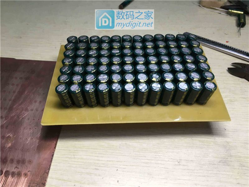

ID:299734 發(fā)表于 2018-3-31 01:06 | 只看該作者 回帖獎勵 |倒序瀏覽 |閱讀模式
250個3300uf16v
50個6099R,管子參數(shù)
開始打孔,插上試試
開始刻板
又買管100個170個電容,開始的50管板不要了,先做板,又是刻板,不過刻完腐蝕
先焊好的,圖被壓成這樣將就看吧!

10#

雖然電容并聯(lián)可以減少電感,但太多并不可取,適當使用容量大一些的電容很有必要!現(xiàn)在的人工成本很高!把3300的換成6800的可以節(jié)約一半數(shù)量,價格也可能要低一些,換成10000的可以節(jié)約2/3的數(shù)量!效果并沒有降低!相反可能會提高,因為減少了線纜長度!

那么如果考慮自放電, 就是相當無用的設計,自耗得功率都比實際使用的功率大.
