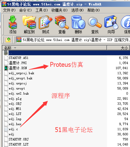

STC52單片機(jī)控制溫度在LCD1602上顯示,并且可以控制上下限溫度報(bào)警,報(bào)警提示有燈光和蜂鳴器。開機(jī)后有屏幕滾動(dòng)動(dòng)態(tài)顯示,隨后進(jìn)入溫度實(shí)時(shí)監(jiān)測和上下限設(shè)置菜單。并且還有時(shí)間顯示功能
單片機(jī)源程序如下:

溫度計(jì).zip (129.69 KB, 下載次數(shù): 148)
