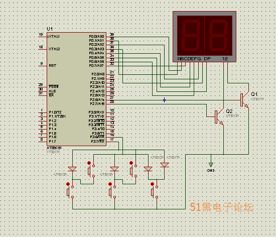

ID:302296 發(fā)表于 2018-4-5 10:28 | 顯示全部樓層 |閱讀模式
包括溫度檢測/4線步進(jìn)電機/鍵盤模擬音量/點陣顯示等
單片機源程序如下:
