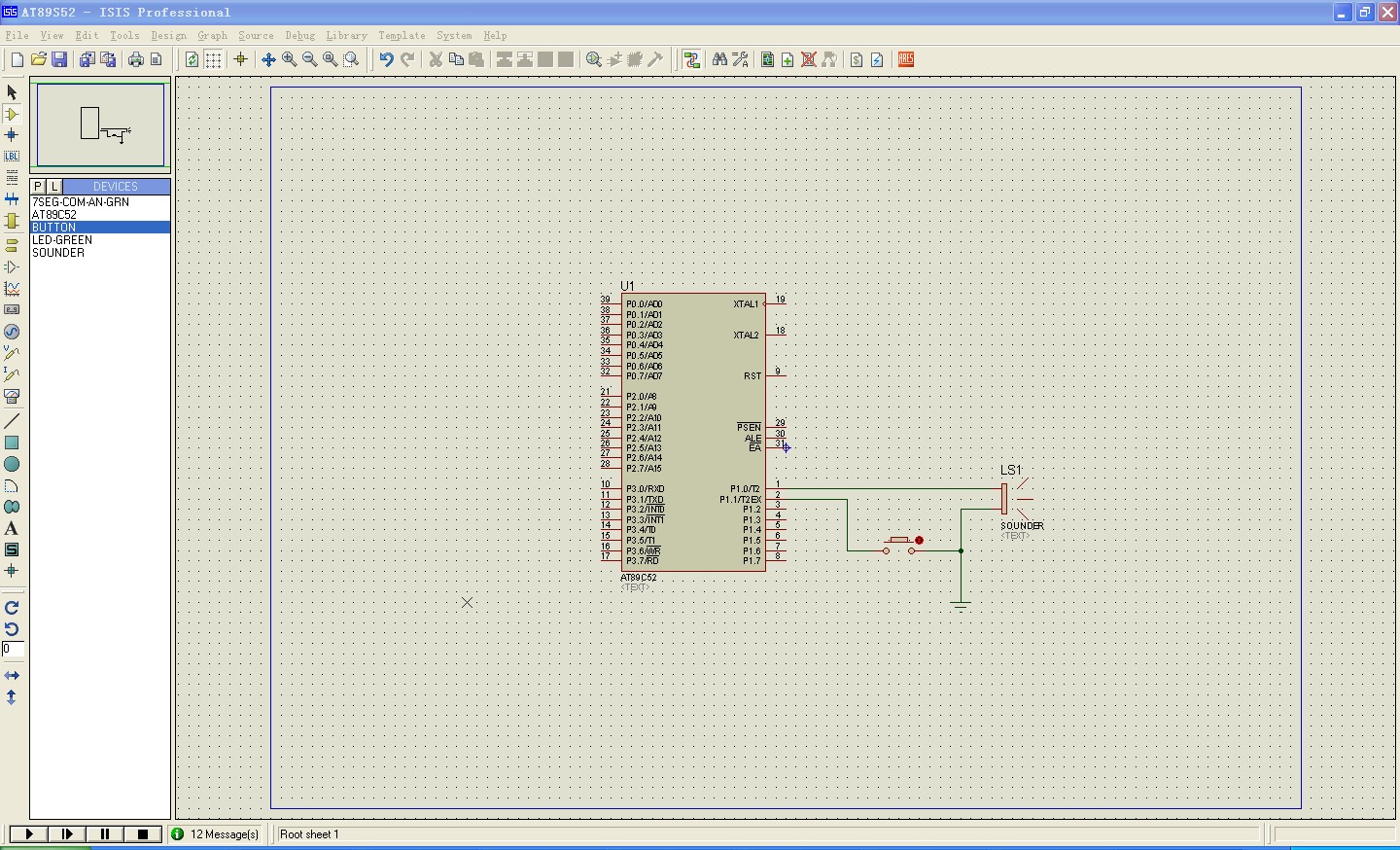

大神門幫我看看這個程序,仿真時一運行音樂就開始播放了,我想通過一個按鍵來控制播放,可是我不管怎么加條件還是控制不了,急急急

ID:160834 發(fā)表于 2018-4-6 13:07 | 顯示全部樓層
在你 sbit  _Speak =P1^0 ; 下面加一個按鈕定義。 sbit   KEY1 =P1^1;
void main()
    Time0_Init();   //定時器0中斷初始化
   while(1)
    if (KEY1 == 0)
     //這里可以加個延時作消抖。
      Play_Song(0);  //播放
你的程序已仿真試過。沒有問題。程序加上紅色部分就可以一個按鈕控制播了。
