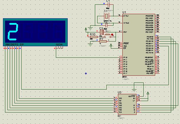

 就是一個簡單的定時,然后就是控制P1.0口一高一低來控制數(shù)碼管的第一位選通,但為什么不會閃爍,位控端高電平時數(shù)碼觀第一位照樣亮著,這是什么問題呢,有圖作參考.
ORG 00H
LJMP START
ORG 000BH
LJMP INT_T0
START:
MOV A,#02H
MOV P2,A
SETB P1.0
MOV TH0,#0FCH
MOV TL0,#0DDH
SETB EA
SETB ET0
SETB TR0
SETB IT0
HERE:SJMP HERE
INT_T0:
MOV TH0,#0A0H
MOV TL0,#0DDH
CPL P1.0
RETI
ID:7683 發(fā)表于 2008-12-10 08:25 | 顯示全部樓層
好像沒有設置TMOD
ID:7515 發(fā)表于 2008-12-10 20:14 | 顯示全部樓層
