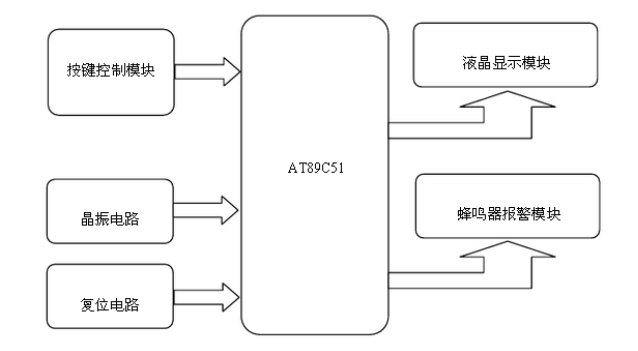

2.4 總體硬件組成框圖
圖1-1 系統(tǒng)基本方框圖

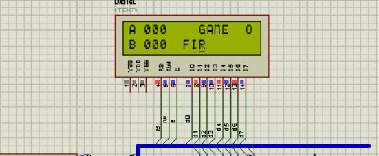

3.2  LCD1602顯示模塊的硬件設(shè)計(jì)
1602液晶也叫1602字符型液晶它是一種專門用來顯示字母、數(shù)字、符號(hào)等的點(diǎn)陣型液晶模塊它有若干個(gè)5X7或者5X11等點(diǎn)陣字符位組成,每個(gè)點(diǎn)陣字符位都可以顯示一個(gè)字符。1602LCD是指顯示的內(nèi)容為16X2,即可以顯示兩行,每行16個(gè)字符液晶模塊
圖1-2液晶顯示模塊電路
其中A代表的是甲隊(duì)記分牌、B代表乙隊(duì)記分牌

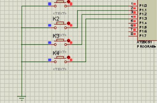

3.2 按鍵控制模塊
    按鍵控制模塊采用4個(gè)獨(dú)立按鍵,K1、K2、K3、K4分別于單片機(jī)的P1^0、P1^1
P1^2、P1^3連接,每個(gè)按鍵的另一端直接與地相連接,因此是低電平有效。其中K1、K2、K3、K4表示暫停、刷新24秒、A加1分、B加1分
圖1-3按鍵控制模塊電路圖

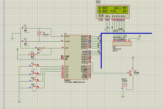

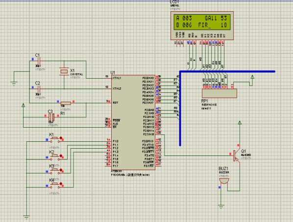

4.2仿真結(jié)果
1.如圖4-3所示。點(diǎn)擊K3表示給A加分
按下K4表示給B加分

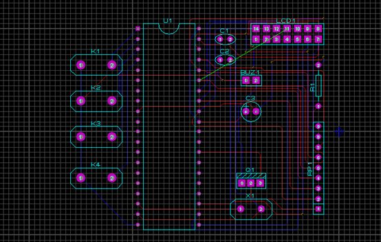

PBC效果

  127. void keyscan()   //按鍵函數(shù)
  128. {  if(key1==0)
  129. {   delay(10);
  130.    if(key1==0)
  131.    { keyflag++;   //鍵一按下,標(biāo)志位加一
  132.      while(!key1);
  133.                 if(keyflag==1)
  134.                  { TR0=0; }  //關(guān)中斷
  135.                   if(keyflag==2)
  136.                             { TR0=1; keyflag=0;
  137.                             }
  138.                               }
  139.                                }
  140.                                 if(key2==0)    //刷新24秒
  141.                                           {   delay(5);
  142.                                           if(key2==0)
  143.                                             { while(!key2);
  144.                                             miao=25;
  145.                                             }
  146.                                              }
  147.                                               if(key3==0)
  148.                                                         {   delay(5);
  149.                                                           if(key3==0)
  150.                                                           { while(!key3);
  151.                                                             Ascore++; write_Ascore(2,Ascore);
  152.                                                                       } //寫入A隊(duì)得分
