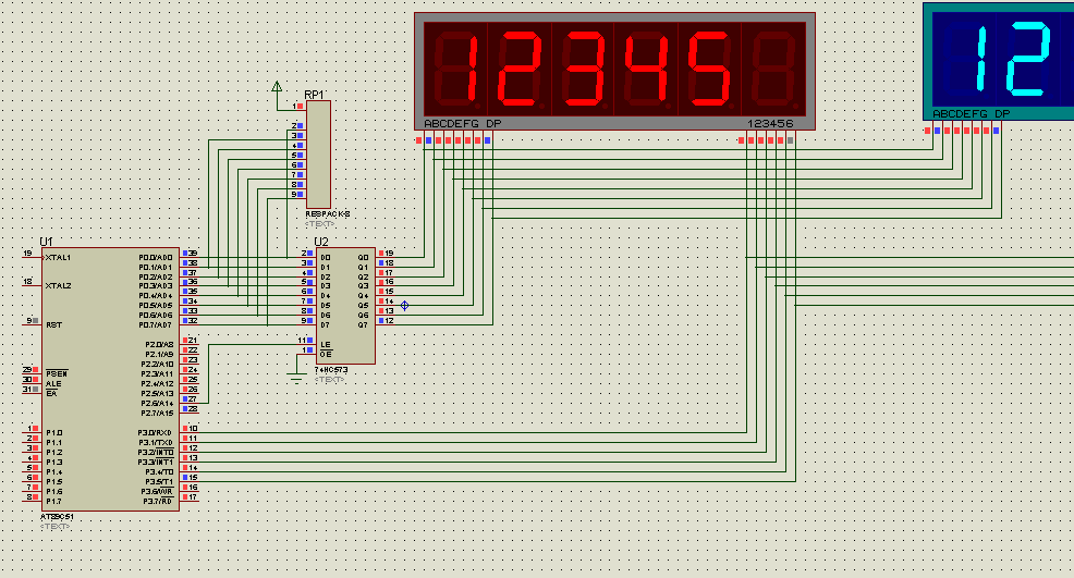

如圖(圖在二樓),驅(qū)動中,數(shù)碼管最后一位端口是灰色,但在另一側(cè)3.0端口是正常顯示的,同一條連線兩側(cè)電平狀態(tài)怎么還不一樣呢?
ID:306461 發(fā)表于 2018-4-12 11:13 | 顯示全部樓層
如圖所示

沒辦法此軟件就這樣了,它鬧情緒還不是因?yàn)槟惴堑靡慌潭?/td>
ID:308010 發(fā)表于 2018-4-14 15:48 | 顯示全部樓層
我看了哈電路是沒問題的,應(yīng)該是你程序哪里出了問題
ID:111634 發(fā)表于 2018-4-14 17:35 | 顯示全部樓層
顏色淡表示掃描時間比其它位少!程序有問題。

應(yīng)該是程序問題

兩邊數(shù)碼管的位選電平可一樣呀!

數(shù)碼管的最后一位6連接的是的單片機(jī)的P3.5,P3.5的輸出也是0;P3.0連接的是數(shù)碼管的1,應(yīng)該是你的程序問題
ID:472242 發(fā)表于 2019-1-28 21:01 | 顯示全部樓層
你的代碼一直沒給P3^5上電,他如何能點(diǎn)亮最后一個數(shù)碼管。還有這個電路加一個74HC573起什么作用?還不如直接接到P0口上,沒的還要整一個使能信號來控制74HC573,代碼也變得麻煩了起來。剛學(xué)時要先簡后繁
