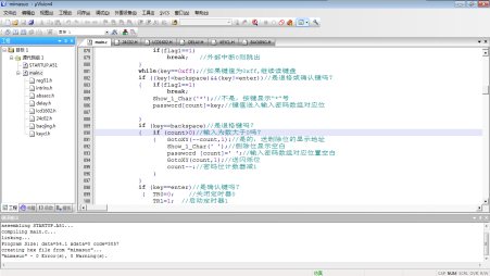

5.1.2Keil C51調(diào)試
啟動Keil uVision4后新建工程文件,選擇CPU廠商及型號,本設(shè)計中選擇STMicroelectronics公司的STC89C51單片機,然后新建C51文件。程序?qū)懭牒,開始編譯工程文件,如果在錯誤和警告處看到0個錯誤則表示編譯通過。
uVision4調(diào)試程序過程如圖5.1。

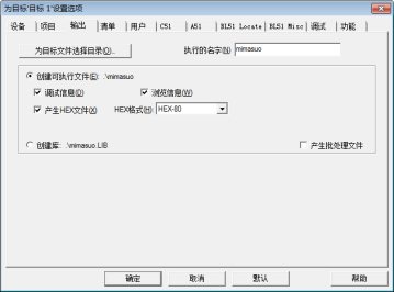

要uVision4生成.hex文件供Proteus調(diào)用,必須勾選“產(chǎn)生HEX文件(X)”,uVision4設(shè)置對話框如圖5.2。
5.2  uVision4設(shè)置對話框5.3.1 實物調(diào)試

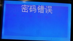

調(diào)試后,實物電路板可以完成本設(shè)計中Proteus仿真運行的所有結(jié)果。通電后初始化狀態(tài),如圖5.13(a)。初始密碼000000,輸入密碼過程,如圖5.13(b)。密碼正確,如圖5.13(c)。密碼錯誤,如圖5.13(d)。修改密碼過程,輸入管理員密碼后輸入新密碼兩次,如圖5.13(e)。修改密碼成功,如圖5.13(f)。修改密碼失敗,如圖5.1(g)。

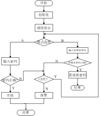

4.1主程序流程圖
通電之后,程序進行初始化設(shè)置,選擇輸入密碼還是修改密碼,若為輸入密碼,系統(tǒng)掃描鍵盤,密碼正確,開鎖提示,密碼錯誤3次報警鎖屏兩分鐘。若為修改密碼,先輸入管理員密碼,管理員密碼正確后才可以設(shè)置新密碼。程序循環(huán)上述過程,主程序流程圖如圖4.1。

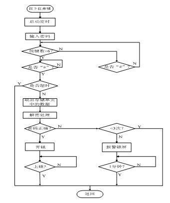

4.2開鎖程序流程圖
開始時輸入密碼,進行與AT24C02存儲單元中解密處理后的原密碼比較,若密碼正確則開鎖并提示。若輸入位數(shù)不夠六位繼續(xù)輸入,連續(xù)三次錯誤則報警并鎖屏。開鎖程序流程圖如圖4.2。

4.1  主程序流程圖
4.2  開鎖程序流程圖
