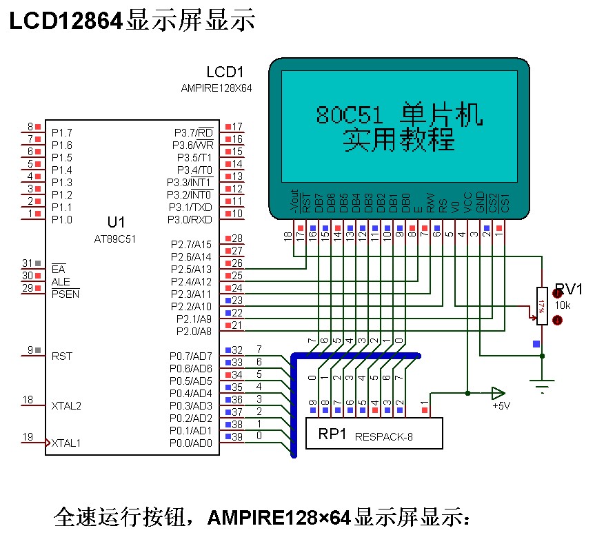

跪求大神講解關(guān)于鍵盤(pán)輸入顯示的問(wèn)題,我是一個(gè)新手,希望講得簡(jiǎn)單易懂一些。
我用4*4矩陣鍵盤(pán)輸入4位數(shù),按下一個(gè)數(shù)時(shí)在12864液晶上顯示一個(gè)數(shù),就像我先按6就在液晶上顯示6,再按下7液晶上顯示67。想知道怎么弄,謝謝

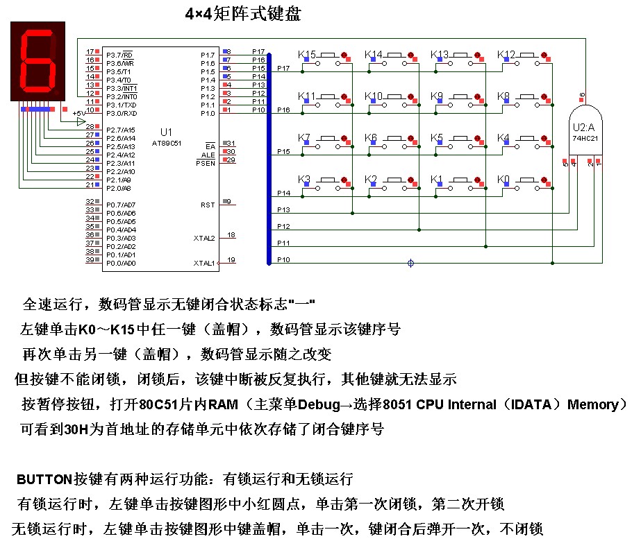

ID:213173 發(fā)表于 2018-4-15 06:25 | 只看該作者
78558mo 發(fā)表于 2018-4-14 15:05
大神能不能說(shuō)一下,我這確實(shí)比較需要,在網(wǎng)上搜不到,謝謝了
給你一個(gè)6位數(shù)碼管顯示的密碼鎖程序參考,顯示程序雖然不能直接套用,但可以提供思路和程序框架。單片機(jī)型號(hào)STC89C52RC,實(shí)驗(yàn)板TX-1C,鍵盤(pán)電路是4*4+4。有詳細(xì)注釋,希望對(duì)你有所幫助。

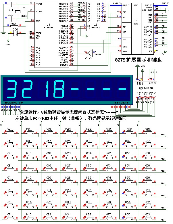

這里有2個(gè)問(wèn)題,一是輸入識(shí)別鍵號(hào),二是12864顯示,宜分別弄懂弄通后合并。
介紹你幾個(gè)實(shí)例,其中,下面第一個(gè)實(shí)例是識(shí)別鍵號(hào),第二個(gè)實(shí)例是12864顯示,第三個(gè)實(shí)例是保留前幾個(gè)鍵號(hào),顯示新的鍵號(hào)。
自己去研讀吧!
10#
ID:111634 發(fā)表于 2018-4-15 13:28 | 只看該作者
本帖最后由 zl2168 于 2018-4-15 13:29 編輯
矩陣式鍵盤(pán)
Proteus仿真一下,確認(rèn)有效。
實(shí)例75 4×4矩陣式鍵盤(pán).rar (44.8 KB, 下載次數(shù): 6)
以上摘自張志良編著《80C51單片機(jī)仿真設(shè)計(jì)實(shí)例教程——基于Keil CProteus》清華大學(xué)出版社ISBN 978-7-302-41682-1.。書(shū)中電路和程序設(shè)計(jì)有詳細(xì)說(shuō)明,程序語(yǔ)句條條有注解。

本帖最后由 zl2168 于 2018-4-15 13:32 編輯
LCD12864顯示屏顯示漢字
實(shí)驗(yàn)25 LCD12864顯示屏顯示.rar (60.48 KB, 下載次數(shù): 4)
以上摘自張志良編著《80C51單片機(jī)仿真設(shè)計(jì)實(shí)例教程——基于Keil CProteus》清華大學(xué)出版社ISBN 978-7-302-41682-1,內(nèi)有常用的單片機(jī)應(yīng)用100案例,用于仿真實(shí)驗(yàn)操作,電路與程序真實(shí)可靠可信可行,可演示,可觀測(cè),程序語(yǔ)句條條有注解。

實(shí)例76  8279擴(kuò)展8×8鍵盤(pán)
實(shí)例76 8279擴(kuò)展鍵盤(pán)和顯示.rar (125.29 KB, 下載次數(shù): 3)
