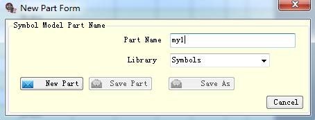

然后點擊 Check 按鈕,會提示新建一個 Part Name
提示有重復(fù)的 pin numbers,來檢查下
確實有重復(fù),刪掉重復(fù)的。刪掉之后,再次 Check
