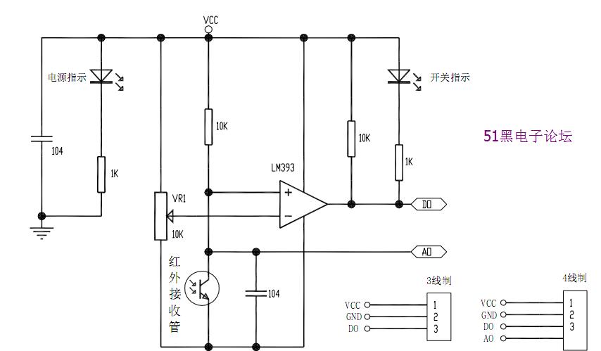

根據(jù)導(dǎo)師分部的制作一個嵌入式系統(tǒng)的對于壓力的實時控制與測量,自己先做了個基于51單片機傳感器的實現(xiàn)。包含模擬電路圖和代碼,請大家多多指教。
電路原理圖如下:

ID:718222 發(fā)表于 2020-4-14 12:02 | 顯示全部樓層
你這個date=SBUF;SBUF=date;是什么意思?是要發(fā)到哪?
