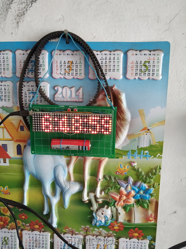

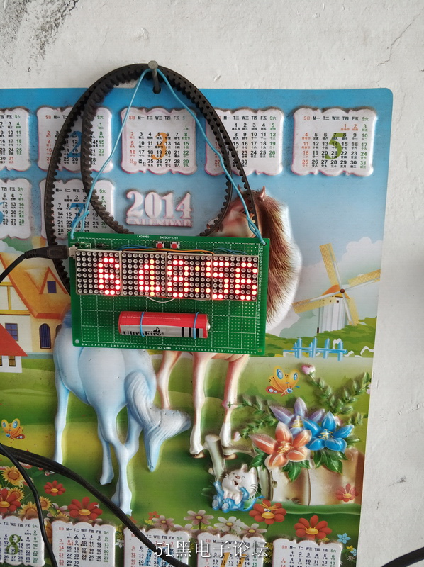

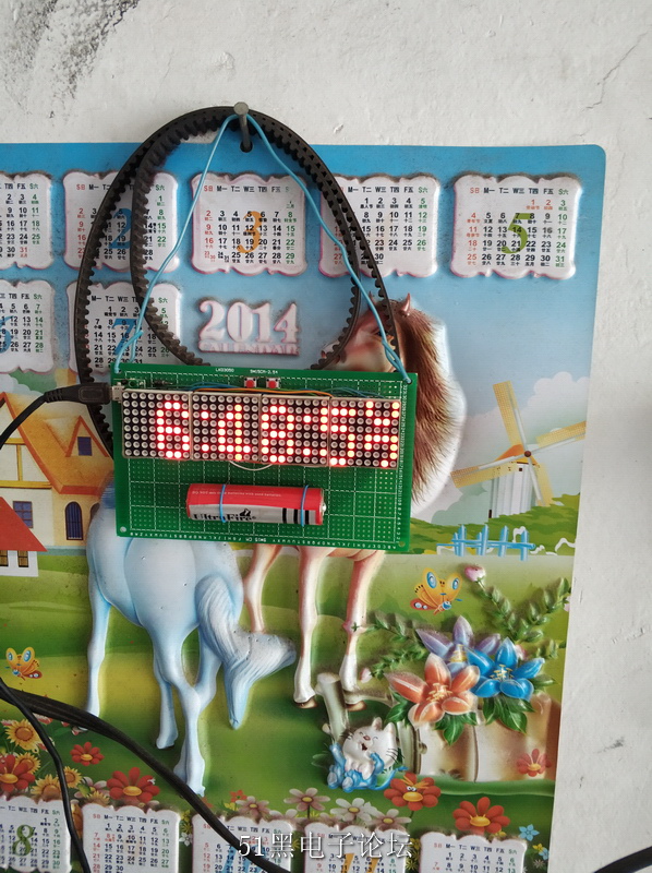

去年的硬件,這次趁空重新改了程序,改為向上翻頁,由于自己是業(yè)余瞎弄的,不足之處請(qǐng)告訴,
單片機(jī)源程序如下:
