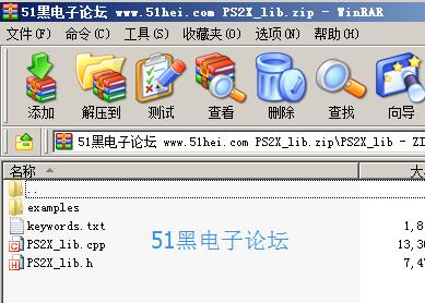

所有資料51hei提供下載:
PS2X_lib.zip (11.19 KB, 下載次數(shù): 250)
