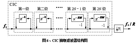

現(xiàn)若假設(shè)用N級CIC濾波器來代替,每一級的濾波器系數(shù)長度為R,每一級的差分延遲為M,抽取數(shù)為R,那么可以得到如圖5所示的CIC抽取濾波器結(jié)構(gòu)圖:
據(jù)CIC濾波器的傳遞函數(shù),圖5所示的抽取濾波器結(jié)構(gòu)圖和圖6所示的抽取濾波器結(jié)構(gòu)圖是等價的。
根據(jù)分支運算的換位和電路的恒等關(guān)系(具體見附錄1),可以得到如圖7所示的CIC抽取濾波器結(jié)構(gòu)圖:
據(jù)圖6、圖7可以得到相對于高采樣率的系統(tǒng)函數(shù)為:
                                     (15)
從式(15)可以看到,N級CIC濾波器在功能上相當于N級完全相同的FIR濾波器的級聯(lián)。如果按傳統(tǒng)的FIR濾波器方式實現(xiàn),那么N級FIR濾波器的每一級都需要RM個存儲單元和一個累加器,但如果用CIC方式實現(xiàn),那么N級CIC濾波器的每一級只需要M個存儲單元。

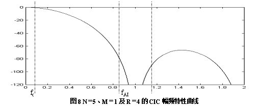

從上式可以看到,CIC的增益可達(RM)N, 差分延遲M影響著零點分布,也就是說差分延遲M可以影響幅頻特性,一般M=1或2。若設(shè)N=5、M=1及R=4,那么可以得到如圖8所示的幅頻特性曲線:
對于CIC抽取濾波器來說,那些零點附近的區(qū)域?qū)徽郫B到通帶而引起混疊誤差,具體而言這些混疊帶為:
                                                 (18)
其中,而1,2,┅,,這里是指不大于x的最大整數(shù)。在實際設(shè)計時,混疊誤差是以所有混疊帶中的最大混疊誤差來衡量的。如設(shè)在圖8中的為通帶截止頻率,那么最大的混疊誤差的位置為:
                                                      (19)
而在任意頻率點),相對于最大值的衰減(以dB表示)為:
                                 (20)
對于通帶截止頻率點的衰減,不一定需要知道,其實只要知道即可,但對于阻帶截止頻率點的衰減,如果只知道的條件是不夠的,應(yīng)該同時需要知道的值。據(jù)上述分析,就可以得到如表1所示的不同通帶截止頻率點的衰減值和如表2所示的不同通帶截止頻率下的阻帶截止頻率點衰減值。

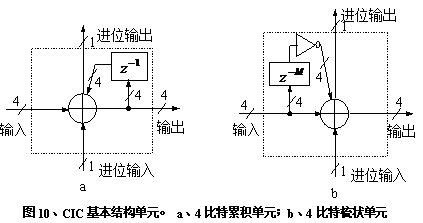

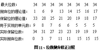

這里講述的例子還是要求把帶寬為30kHz、采樣率為6MHz的信號降低為采樣率為240kHz的信號,而要求通帶衰減最大不得超過3dB,阻帶衰減不得低于60dB,同時要求輸入和輸出位數(shù)。因此,我們可以知道抽取因子R=25,而相對于低采樣率的通帶截止頻率。根據(jù)表1和表2可以知道,N=4級和差分延遲M=1的CIC濾波器已經(jīng)能夠滿足要求。為了簡單起見,這里每一級濾波器都采用截取方式,這樣我們據(jù)(29)式得到,據(jù)(40)式得到。然后根據(jù)上面的分析結(jié)果,可以從理論上推得2N濾波器級所要被拋棄的位數(shù)分別為:1,6,9,13,14,15,16和17。如果假設(shè)小數(shù)點在輸出寄存器最低位的右邊,這樣就可以得到均值以及標準偏差。
從設(shè)計的角度來看,可以說工作已經(jīng)做完了,但就具體的實現(xiàn)而言,還需要對上述結(jié)果進行修正。比如在硬件上我們現(xiàn)在用4比特的基本單元來實現(xiàn)抽取濾波器,其具體結(jié)構(gòu)如圖10所示。這樣為了盡量減小截尾誤差但又要防止溢出,我們假定除了第一級累積級外一律使保留位數(shù)盡量靠近4的倍數(shù),但又不達到4的倍數(shù),具體過程如圖11所示。從而得到2N濾波器級每級被拋棄的位數(shù)分別為:0,3,7,11,11,15,15和15。此時誤差均值變?yōu)?img id="aimg_Pm6km" onclick="zoom(this, this.src, 0, 0, 0)" class="zoom" width="104" height="23" src="http://c.51hei.com/a/huq/a/a/7/36/36.143.jpg" border="0" alt="" />(因為)以及標準偏差變?yōu)?img id="aimg_ik5M1" onclick="zoom(this, this.src, 0, 0, 0)" class="zoom" width="103" height="23" src="http://c.51hei.com/a/huq/a/a/7/36/36.145.jpg" border="0" alt="" />。
從而可以得到如圖12所示的最終實現(xiàn)結(jié)構(gòu):
這里累積單元中的最低級因為沒有進位,而且4bit累積單元內(nèi)沒有反向器,故累積單元的最后一級的進位端接低電平(即0);而對于梳狀單元則不同,那時因為4bit梳狀單元的內(nèi)部包含有方向器,我們知道對于補碼形式的數(shù)據(jù)其所對應(yīng)的反向數(shù)據(jù)為各位取反并加一。比如4位補碼數(shù)據(jù)0111(即7),那么其反向數(shù)據(jù)-7的補碼形式為1001,顯然是0111各位取反并加一。故梳狀單元的最后一級進位端接高電平(即1)。
