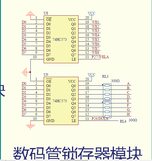

ID:297159 發(fā)表于 2018-6-27 20:07 | 顯示全部樓層
數(shù)碼管原理圖
數(shù)碼管原理圖

ID:386237 發(fā)表于 2018-8-18 21:56 來自手機(jī) | 顯示全部樓層
樓主能不能把完整的電路圖發(fā)出來?
