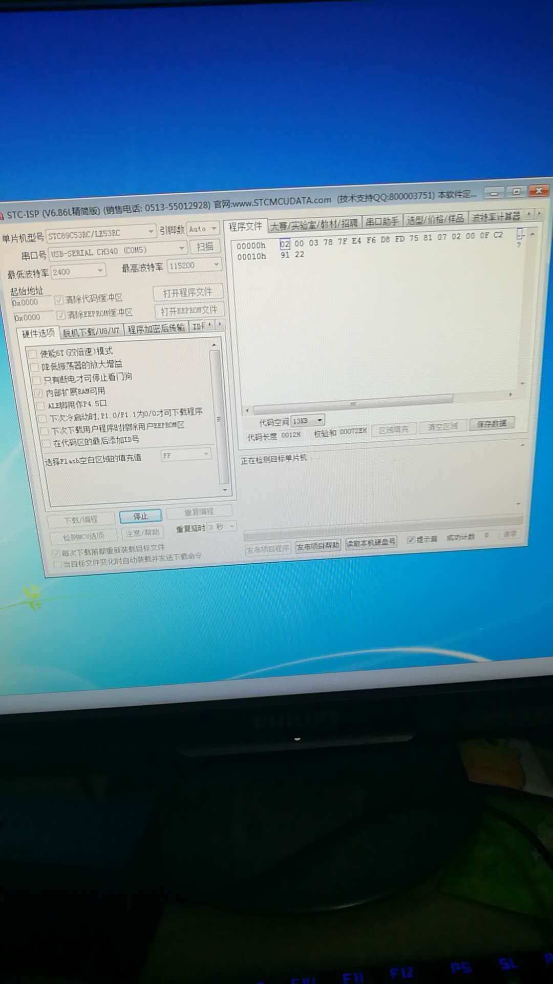

CH340G與單片機連接后,是這種狀態(tài),不能燒錄到單片機里,求解。驅(qū)動都正確安裝了

要冷下載。
先斷開地線,在電腦端點擊下載,然后立馬把地線插好,就ok了
如果不行,就把地線連上,點下載后迅速拔掉然后再接上
ID:313536 發(fā)表于 2018-4-22 10:01 | 顯示全部樓層
檢查串口線是否連接對,然后下載 再上電
ID:249026 發(fā)表于 2018-4-22 11:38 | 顯示全部樓層
清先確定串口線與單片機的連接是要交叉連接的  TXD<->RXD   RXD<->TXD
其次,點擊下載后要給單片機重新上電。

謝謝,終于可以了

冷啟動下載,不管是檢查mcu還是下載程序,都需要冷啟動,CH340和單片機要共地。如果需要更好效果的話,可以在 CH340 RXD上加反向二極管,TXD上加300歐姆得電阻,重新上電可以達到絕對冷啟動,抗干擾性更強!

如果接線沒錯的話,單片機先不通電,點“檢測單片機選項”,然后給單片機上電,看能不能檢測到單片機。如果檢測到,就可以正常下載。下載前單片機先不上電,點下載按鈕后再上電。
