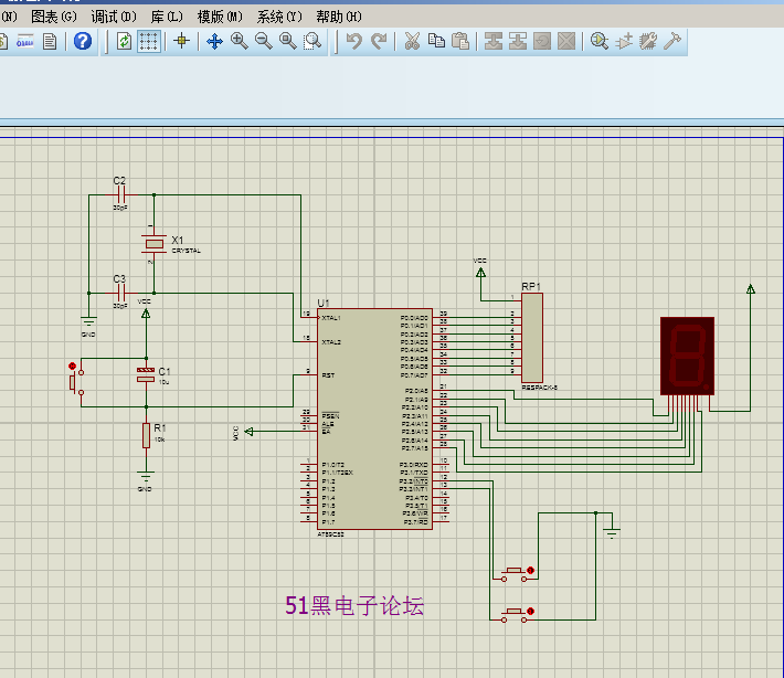

利用Proteus仿真51單片機(jī)外部中斷控制數(shù)碼管
單片機(jī)源程序如下:

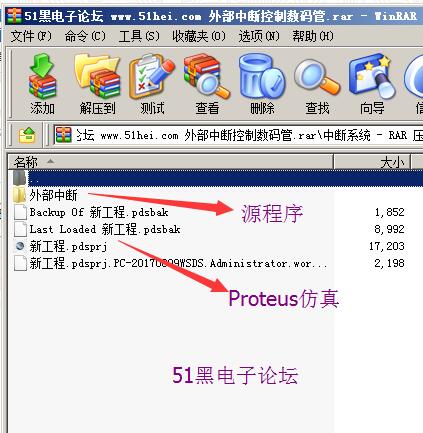

所有資料51hei提供下載:
外部中斷控制數(shù)碼管.rar (43.14 KB, 下載次數(shù): 33)
