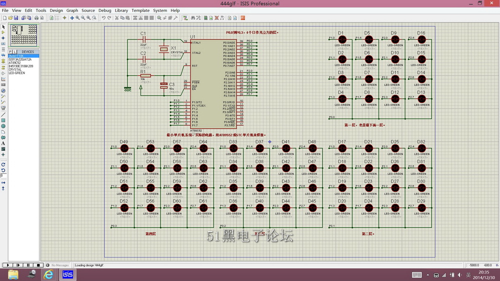

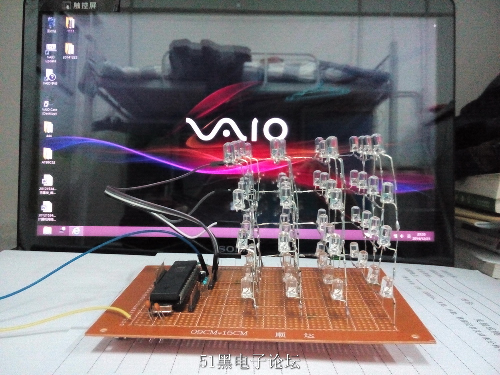

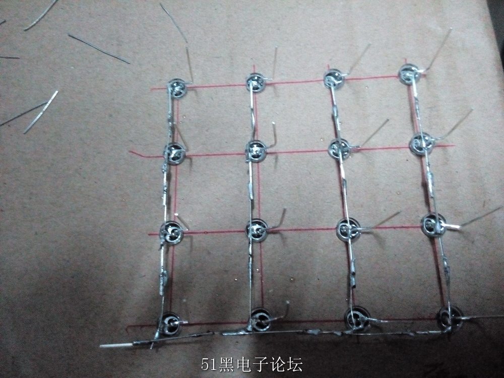

444光立方實(shí)際的焊接,我這里用的單片機(jī)是AT89S52,10uf的電解電容,22pf陶瓷電容,10k電阻,12Mhz晶振。
Keil編譯代碼,Proteus仿真,下面的是444光立方視頻地址。
IMG_20141223_235547.jpg IMG_20141223_234906.jpg IMG_20141222_223045.jpg IMG_20141222_221816.jpg
