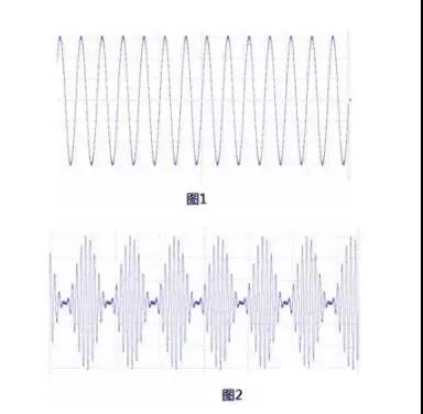

在無線電發(fā)展初期,測試工程師所面對的大多數(shù)是連續(xù)波、調(diào)幅、調(diào)頻、調(diào)相或脈沖信號,這些信號都是有規(guī)律可循的。例如,連續(xù)波(如下圖)調(diào)頻或調(diào)相信號的功率測量都是很簡單,只需要測量其平均功率;調(diào)幅信號(如下圖)的功率與其調(diào)制深度有關,而脈沖信號的特性是以脈沖寬度和占空比來表達。對于以上這些模擬或模擬調(diào)制信號,射頻功率測量所關心的基本上都是平均功率和峰值功率。

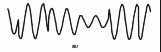

而現(xiàn)在,特別是20世紀90年代以后,數(shù)字通信開始快速發(fā)展,射頻功率測量的重點也開始有些變化。因為數(shù)字調(diào)制信號(如下圖)的包絡無規(guī)律可循,其最大和最小電平會隨機變化,而且變化量很大。為了描述這類信號的特征,引入了一些新的描述方法,如領道功率、突發(fā)功率、通道功率等。很多傳統(tǒng)的功率計已經(jīng)無法滿足數(shù)字信號功率的測量要求,一部分功率測量的任務已經(jīng)開始由頻譜分析儀來完成。

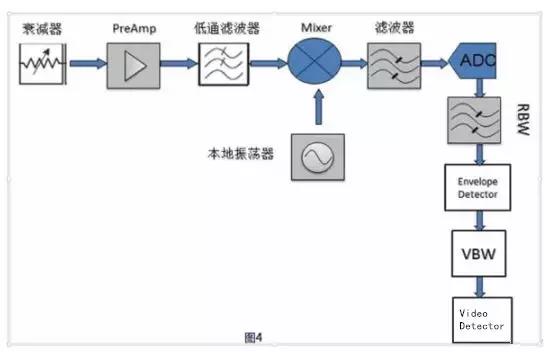

頻譜分析儀(以下簡稱頻譜儀)是一種基礎的頻域測試測量儀器,下圖為采用數(shù)字中頻技術頻譜儀的基本工作原理。被測信號經(jīng)過低通濾波器后進入混頻器,與同時進入混頻器的本地振蕩器信號進行混頻。由于混頻器是非線性器件,所以會產(chǎn)生互調(diào)信號,落入濾波器的信號經(jīng)過ADC,再依次進入中頻濾波器,包絡檢波器,視頻濾波器,視頻檢波器,最后將軌跡顯示在屏幕上。

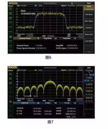

3)頻譜儀可以測量信號的頻率分量,并且可以進行窄帶測量。如圖6,圖7。

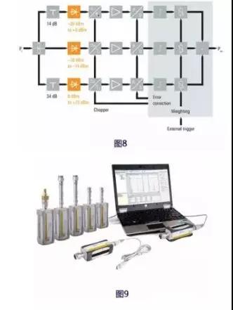

吸收式功率計是常用的微波與射頻功率測量設備,其工作原理如下圖(二極管檢波器功率計)所示。被測信號首先進入功率計,功率計電路可采用熱敏電阻,熱電偶或二極管檢波器等不同方式構成,功率計內(nèi)部由3路測量通道組成,分別測量不同功率大小的信號,經(jīng)過數(shù)字處理后將功率值顯示到功率計主機或是電腦軟件中,現(xiàn)在越來越多的顯示部分采用軟件來實現(xiàn)(如圖9)。

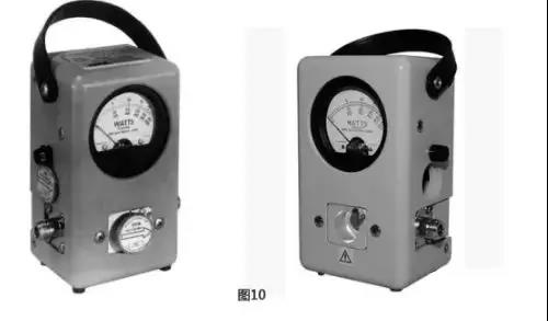

通過式功率測量是對吸收式功率測量法的一種擴展應用,解決了吸收式功率計測量大功率和VSWR的局限性。通過式功率測量最大的意義就是可以測量放大器或發(fā)射機在大功率狀態(tài)下與負載的匹配。提到通過式功率計,很多人會聯(lián)想到一個產(chǎn)品——Bird 43(下圖),由Bird公司1952年發(fā)明,至今仍在生成與應用。
通過式功率計的核心器件是定向耦合器,通過測量通過功率計的正向功率與反射功率計算出VSWR,這種測量方法有以下特點:
1)通過式功率計具有大功率測量能力;
2)不能測量幅度很小的功率;
3)通過式功率計受到定向耦合器的帶寬限制,測量帶寬相對頻譜儀與吸收式功率計要小很多;
4)通過式功率計可以測量發(fā)射機與負載(天線)之間的大功率匹配。
