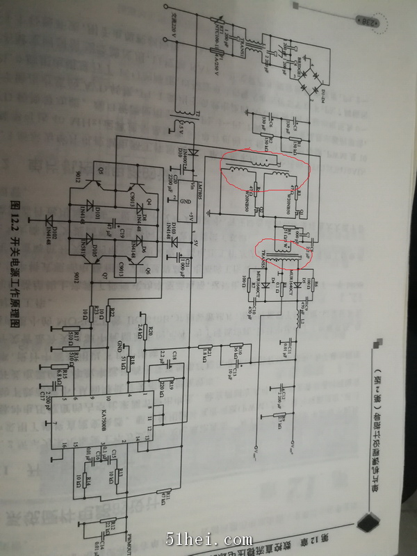

下邊原理圖中那兩個(gè)變壓器有什么作用?參數(shù)該怎么設(shè)置呢?各位幫忙看看

ID:261288 發(fā)表于 2018-4-24 22:50 | 顯示全部樓層
T3變壓器是控制兩個(gè)場(chǎng)效應(yīng)管柵極,讓兩個(gè)管子輪流導(dǎo)通的耦合變壓器;T1是主開關(guān)變壓器。

ID:7485 發(fā)表于 2018-4-25 08:20 | 顯示全部樓層
T3是激勵(lì)線圈(也是一種“變壓器”),應(yīng)該是一個(gè)小磁環(huán),穿幾圈(3根)導(dǎo)線。后面一個(gè)是功率變壓器,也就是輸出變壓器。

ID:307985 發(fā)表于 2018-4-25 10:38 | 顯示全部樓層
ahshmj 發(fā)表于 2018-4-25 08:20
T3是激勵(lì)線圈(也是一種“變壓器”),應(yīng)該是一個(gè)小磁環(huán),穿幾圈(3根)導(dǎo)線。后面一個(gè)是功率變壓器,也就 ...
Proteus中能找到這兩個(gè)變壓器嗎?
ID:307985 發(fā)表于 2018-4-25 10:41 | 顯示全部樓層
冰純 發(fā)表于 2018-4-24 22:50
這兩個(gè)變壓器在Proteus中存在嗎?
ID:307985 發(fā)表于 2018-4-25 10:54 | 顯示全部樓層
Proteus仿真中變壓器參數(shù)需要怎么設(shè)置呢?
