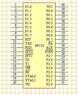

2.2 AT89C52的管腳及其含義[5]
AT89C52的管腳及各管腳含義如下:
圖2.2  89C52管腳圖
各引腳功能說明
VCC——電源電壓;
GND——接地;
P0口——P0口是一組8位漏極開路型雙向I/O口,也即地址/數(shù)據(jù)總線復(fù)用口。作為輸出口用時,每位能吸收電流的方式驅(qū)動8個TTL邏輯門電路,對端口P0寫“1”時,可作為高阻抗輸入端用;
在訪問外部數(shù)據(jù)存儲器或程序存儲器時,這組口線分時轉(zhuǎn)換地址(低8位)和數(shù)據(jù)總線復(fù)用,在訪問期間激活內(nèi)部上拉電阻;
在FLASH編程時,P0口接收指令字節(jié),而在程序校驗時,輸出指令字節(jié),校驗時,要求外接上拉電阻;
P1口——P1口是一個帶內(nèi)部上拉電阻的8位雙向I/O口,P1的輸出緩沖級可驅(qū)動(吸收或輸出電流)4個TTL邏輯門電路。對端口寫“1”,通過內(nèi)部的上拉電阻把端口拉到高電平,此時可作輸出口。作輸入口使用時,因為內(nèi)部存在上拉電阻,某個引腳被外部信號拉低時會輸出一個電流;
與AT89C51不同之處是,P1.0和P1.1還可分別作為定時/計數(shù)器2的外部計數(shù)輸入(P1.0/T2)和輸入(P1.1/T2EX);
FLASH編程和程序校驗期間,P1接收低8位地址;
P1.0和P1.1的第二功能
P1.0 T2(定時/計數(shù)器2外部計數(shù)脈沖輸入),時鐘輸出 ;
P1.1 T2EX(定時/計數(shù)2捕獲/重裝載觸發(fā)和方向控制);
P2口——P2是一個帶內(nèi)部上拉電阻的8位雙向I/O口,P2的輸出緩沖級可驅(qū)動(吸收或輸出電流)4個TTL邏輯門電路。對端口P2寫“1”,通過內(nèi)部的上拉電阻把端口拉到高電平,此時可作輸入口,作輸入口使用時,因為內(nèi)部存在上拉電阻,某個引腳被外部信號拉低時會輸出一個電流;
在訪問外部程序存儲器或16位地址的外部數(shù)據(jù)存儲器時,P2口送出高8位地址數(shù)據(jù)。在訪問8位地址的外部數(shù)據(jù)存儲器時,P2口輸出P2鎖存器的內(nèi)容;
FLASH編程或校驗時,P2亦接收高位地址和一些控制信號;
P3口——P3口是一組帶有內(nèi)部上拉電阻的8位雙向I/O口。P3口輸出緩沖級可驅(qū)動(吸收或輸出電流)4個TTL邏輯門電路。對P3口寫入“1”時,它們被內(nèi)部上拉電阻拉高并可作為輸入端口。此時,被外部拉低的P3口將用上拉電阻輸出電流;
P3口除了作為一般的I/O口線外,更重要的用途是它的第二功能:
P3.0 RXD(串行輸入口)
P3.1 TXD(串行輸出口)
P3.2 INTO(外中斷0)
P3.3 INT1(外中斷1)
P3.4 TO(定時/計數(shù)器0)
P3.5 T1(定時/計數(shù)器1)
P3.6 WR(外部數(shù)據(jù)存儲器寫選通)
P3.7 RD(外部數(shù)據(jù)存儲器讀選通)
此外,P3口還接收一些用于FLASH閃存編程和程序校驗的控制信號;
RST——復(fù)位輸入。當振蕩器工作時,RST引腳出現(xiàn)兩個機器周期以上高電平將是單片機復(fù)位;
ALE/PROG——當訪問外部程存儲器或數(shù)據(jù)存儲器時,ALE(地址鎖存允許)輸出脈沖用于鎖存地址的低8位字節(jié)。一般情況下,ALE仍以時鐘振蕩頻率的1/6輸出固定的脈沖信號,因此它可對外輸出時鐘或用于定時目的。要注意的是:每當訪問外部數(shù)據(jù)存儲器時將跳過一個ALE脈沖;
對FLASH存儲器編程期間,該引腳還用于輸入編程脈沖(PROG);
EA端為高電平(接Vcc端),CPU則執(zhí)行內(nèi)部程序存儲器的指令。
